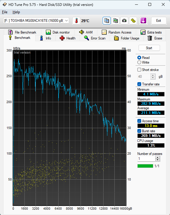

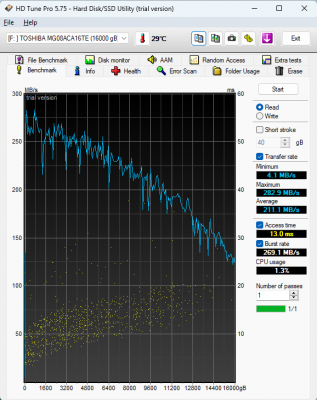

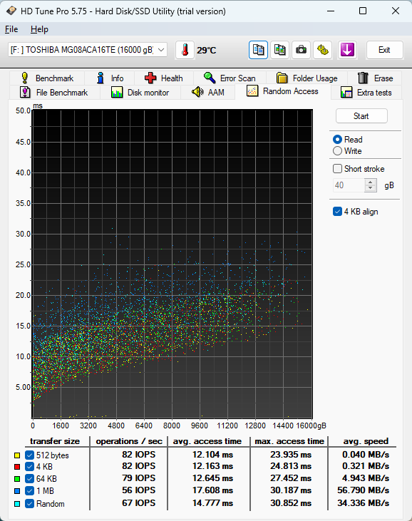

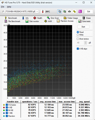

Ještě slíbený Benchmark + Random access.
Je tento HDD zcela OK? Pokud potřebujete ještě něco, napište mi.

Rekneme, ze SMART ani testy neukazuji zadnou chybu.
Ale jak jsem jiz rikal, to ze SMART neukazuje chybu neznamena ze je disk OK nebo
ze neumre v nasledujicich 5 minutach.
Tenhle disk ma 9 ploten, jestli se bude neustale zastavovat a roztacet, nemusi dlouho vydrzet.

Čistě dle SMART to vypadá čistě, i testy povrchu a čtení. Nicméně obecně plotnové disky nemají rády neustále roztáčení a vypínání. Vzhledem k tomu, že to máš jako externí HDD, dával by jsme si extrémní pozor na manipulaci s diskem když je v běhu, to ho můře pohřbít rychleji, než doba běhu...

Já bych ho více netrápil (ten disk). Vše je v pořádku. Teploty, povrchový test, rychlosti čtení. Nedělal se test zápisu, ale to už by asi bylo možná i na týden či několik víkendů. Nemůžeme posoudit hlučnost disku. Tzn. varovným znamením by mohlo být například nadměrné hučení, které by signalizovalo vychýlení rotační osy, zvýšené vibrace a namáhání uložení mechaniky. Nezapomeň zajistit dobré chlazení disku, pokud bude dlouho v provozu. Ideálně do 40°C.

Díky. Teď má 32°C a při testu měl myslím max. 39°C. Hlučný se mi nezdá. Jen při testu Random access byl hlučnější. (Seek, hlavičky HDD). Jinak ho nemám v rámečku, ale v PC, zde:
A fouká na něj spodní ventilátor v PC skříni.

Tak u disku při kopírování filmů začaly být slyšet hlavičky HDD, tzv. chroustání. A asi 1 min po skončení.

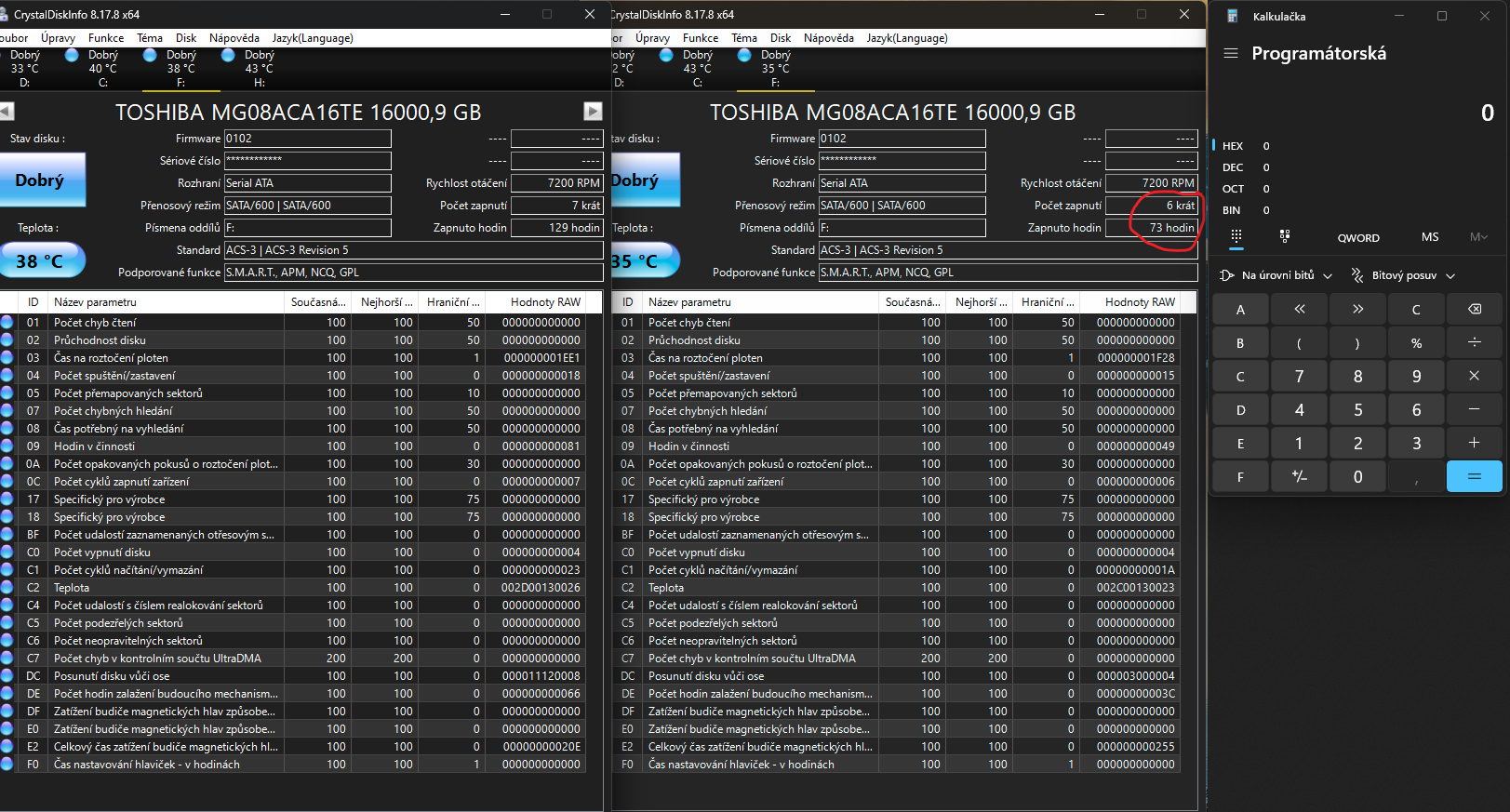

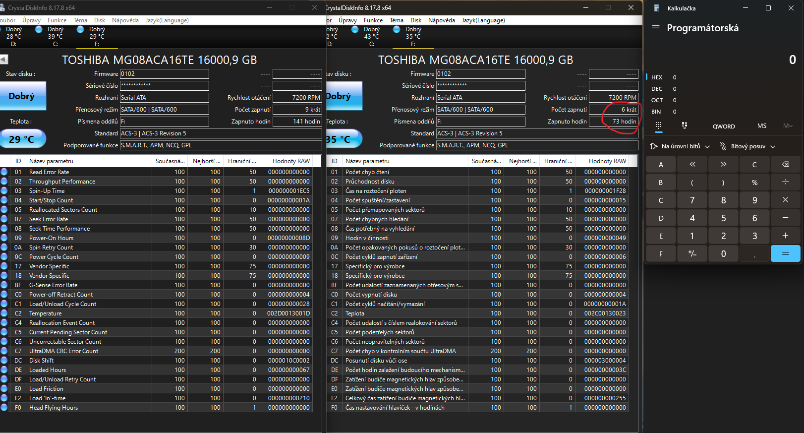

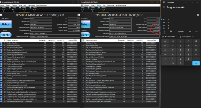

Zde dávám SMART pro srovnání: Vlevo nový stav, vpravo původní.
Za Váš názor děkuji.
PS: Proč je nesmyslná teplota? Má se posouvat osa HDD?

Někdo chtěl SMART anglicky. Tak zde je:
Vlevo čerstvý a vpravo původní.
Co je špatně? Díky.
Co je špatně? Díky.

Ma byt neco spatne ?
1. teplotu disku je idealni udrzovat pod 40 stupnu
2. zvysena teplota a hluk muze byt znakem mechanickeho poskoseni pohonu disku, napr. opotrebena loziska,
u disku co ma naprosto silenych 9 ploten je to v podstate jen otazka casu
Jen pro info - 4 plotnovy disk, ktery se zasekne (tzn ze 7200 otacek za minutu na 0), ma takovou energii, ze proleti dva metry vzduchem.
