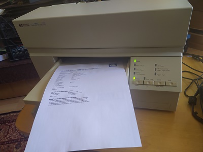

Nevím jak to mám vysvětlit-
ted mě ta tiskárna tiskne ve Windows 10 když mám zapnutý notebook kde je sdílena.
Mým cílem je nějakým způsobem dostat ten ovladač do windows 10 přes ten sdílený počítač a prostě tisknout s tím ovladačem ve Win 10 na přímo, aniž bych musel mít zapnutý ten počítač kde je ta sdílená tiskárna

Jinak to není laserjet 1200 ale deskjet 1200C/PS to je ještě větší historie :-) :-)

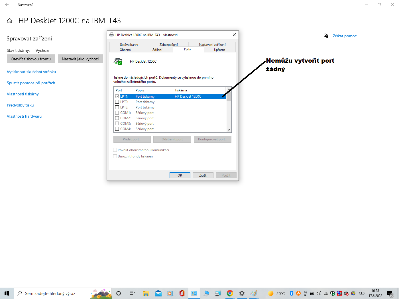

Pridat tiskarnu pomoci rucniho nastaveni.
Opravdu tiskarnu, ne ovladac! I toto tlacitko mas na obrazku, tentokrat druhem odspodu.
Das Pridat tiskarnu - Pozadovana tiskarna neni na seznamu - Pridat pomoci rucniho nastaveni - vyberes ten nove objevivsi se* port a stavajici ovladac 1200C (nebo klidne jiny ze stavajicich a pak to ve vlastnostech tiskarny prehodis).
*cti moji minulou radu

Děkuji, ten počítač má port LPT i USB, tiskárna má LPT, ale mám i redukci na USB.
Děkuji to všechno jsem udělal přidat tiskárnu- port manuální, ovladač tam není žádný na HP Deskjet 1200 C tak jsem zadal univerzální, ale to nebude tisknout, ja potřebuji tam dostat ten ovladač pro ten HP Deskjet 1200 a ten tam prostě není, on je v tom počítači s tím windows XP.

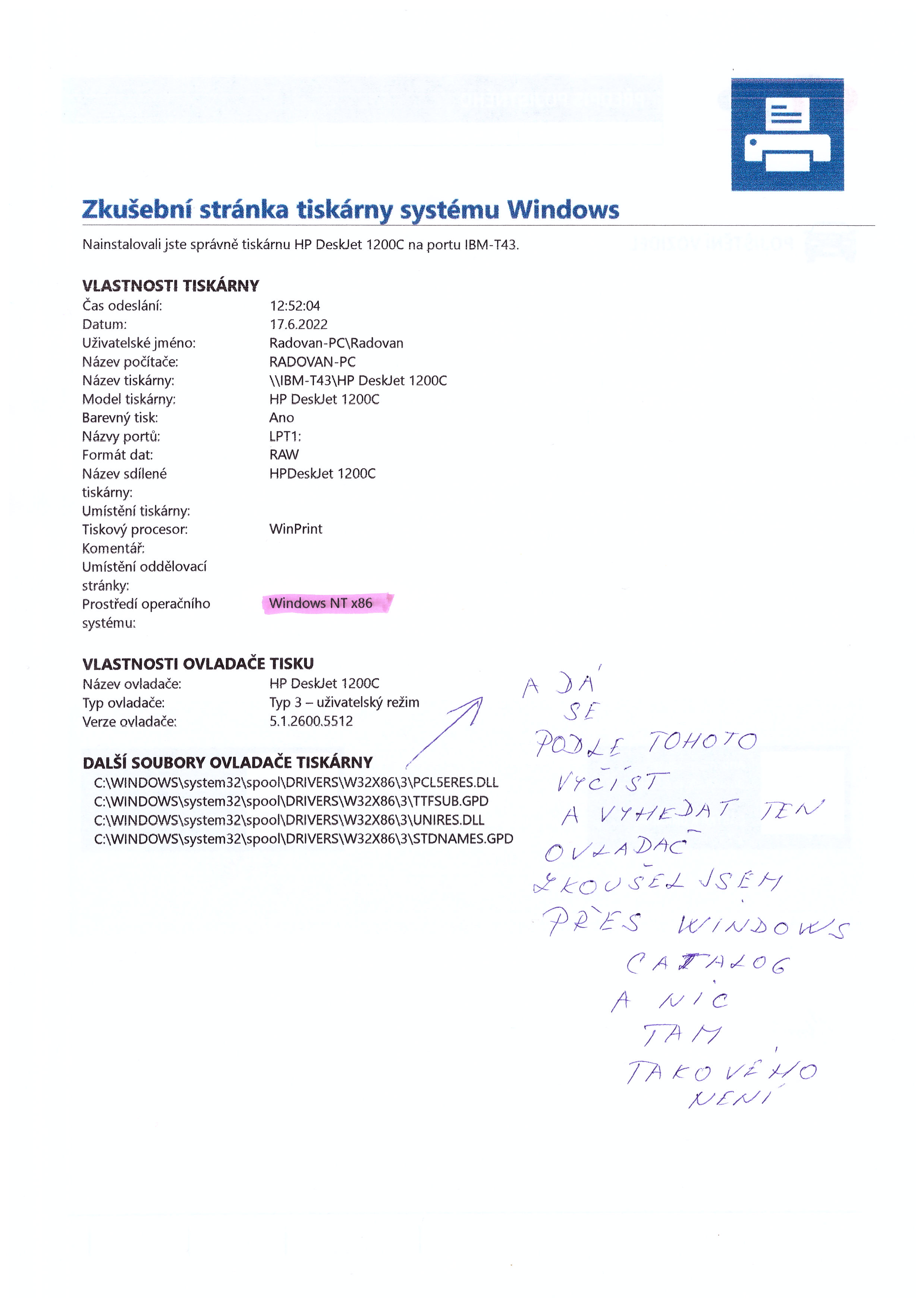

to chce dostat do windows 10 ten ovladač co je pro Windows XP a ani ten není přesně pro windows XP ale pro windows NT
Ta tiskárna je z roku 1993
Re: Sítová tiskárna
Ovladač z xp nebude nikdy fungovat na W10. To ber jako jasnou věc.
Vyzkoušej to pcl5, popřípadě pokud u w10 najdeš nějaké výchozí drivery pro hp inkoustovky. Když budeš mít štěstí, rozchodíš to.

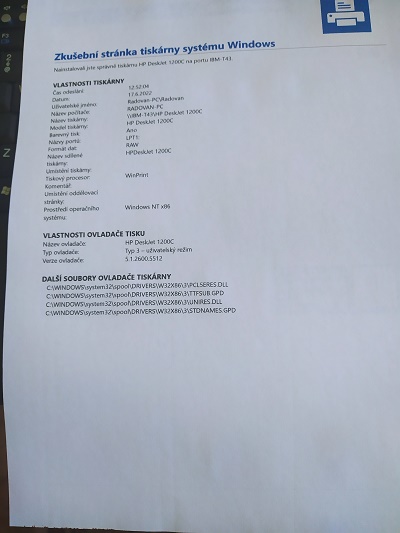

Ale ten ovladač v XP funguje když mám tu tiskárnu sdílenou v tom xp vždyť to vytisklo i zkušební stránku a tisknu i další věci,
akorát musím mít ten notebook co má ty xp zapnutý, já potřebuji ten ovladač co je v tom xp dostat do toho windows 10, ale myslím si že tam je už v tom windows 10 když ta tiskárna tiskne, ale nemůzu vytvořit žádný port v tom windows 10, chápete mě
vždyť to musí nějak jít překopírovat ten ovladač a nebo nějak vytvořit ty porty

A dá se nějak zjistit a vyhledat nějakým způsobem ten ovladač? Není to ve windows update nikde, připojil jsem tiskárnu na přímo a zkoušel nainstalovat i ty univerzální ovladače nefunguje tiskne uplné nesmysly pracuje pouze na ten ovladač co jsem naskenoval
