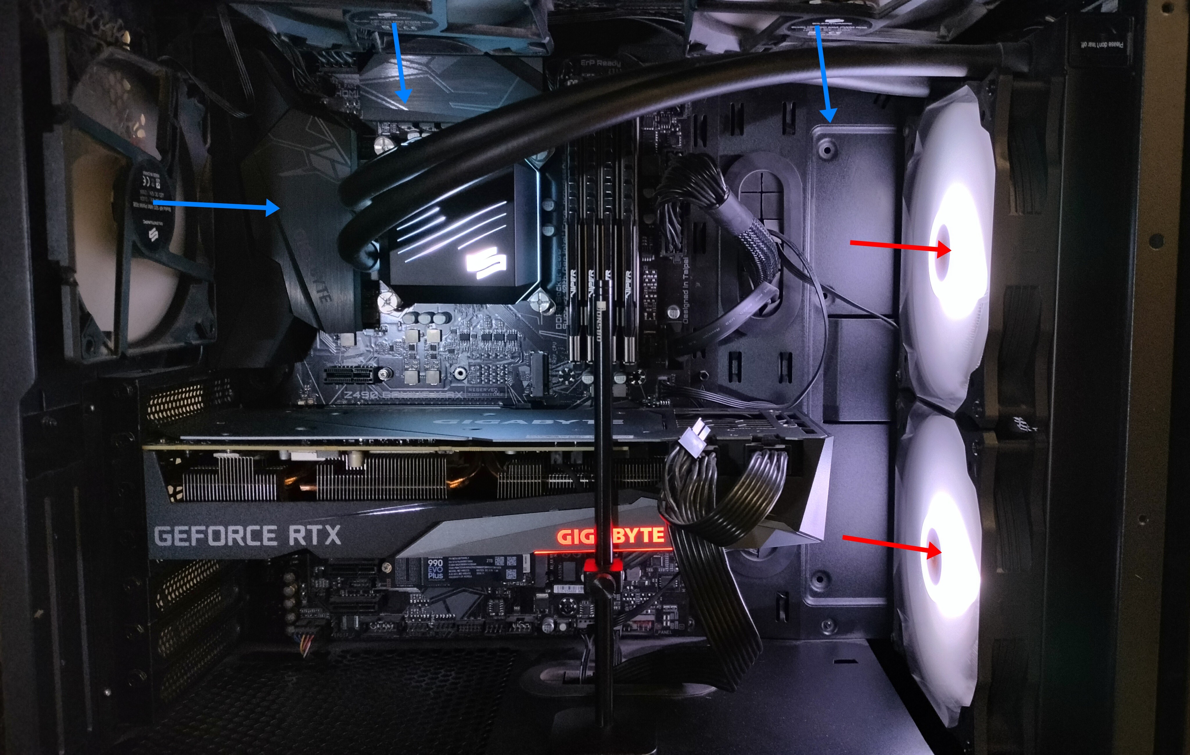

Ahoj vespolek, chtěl bych se zeptat/požádat o radu o dosažení co nejlepší airflow v mé počítačové skříni Corsair 275R Carbide Series Tempered Glass Black. V ní je usazen na předním panelu SilentiumPC Navis RGB 280 AiO a další tři větráky SilentiumPC Stella HP RGB 120 PWM. Dotaz tedy zní, je momentální rozložení větráků to nejlepší? Nebo bych měl zvolit raději jinou metodu... :-)

Je to zapojené přesně obráceně, než by mělo být - zákonem termodynamiky je, že teplý vzduch stoupá nahoru, tudíž dává smysl jej zvnějšku vhánět odspodu a ohřátý odsávat nahoře. AiO je otočené dvakrát - ze stejného důvodu by ta strana s hadicemi měla být dole.

Alferi píše:Je to zapojené přesně obráceně, než by mělo být - zákonem termodynamiky je, že teplý vzduch stoupá nahoru, tudíž dává smysl jej zvnějšku vhánět odspodu a ohřátý odsávat nahoře. AiO je otočené dvakrát - ze stejného důvodu by ta strana s hadicemi měla být dole.
Takže nevadí když nebudu mít ani jeden větráček který by tahal vzduch do skříně a mám je všechny otočit směrem ven, ano? Původně jsem chtěl radiátor zkusit dát nahoru ale bohužel není místo. :D

Tohle vyřeší jenom výměna skříně, která bude mít lepší airflow a místo na ten radiátor nahoře. Takhle máš opačně airflow a jestli nemáš odstraněný přední panel, tak se ti přehřívá GPU.
Nasáváš prach do skříně a ten prach pak usazuješ na předním filtru a blokuješ tak odvod vzduchu ven. Je to celé naopak.

AiO může být vpředu, jen otočit radiátor "vzhůru nohama" (aby hadice ústily dole) i ventilátory, aby to natahovalo vzduch zvenku. Ostatní ventilátory otočit, aby směřovaly ven, viz: https://assets.corsair.com/image/upload ... rflow.webp

Otočit radiátor pravděpodobně nepůjde, a asi by to stejně moc nepomohlo. Spíš bych namontovala ventilátory před radiátor, aby nasávaly studený vzduch zvenku a tlačily ho přes radiátor dovnitř. Ostatní ventilátory otočit, aby vyfukovaly vzduch zevnitř ven.

Vsechny ventilatory otocit a je to vyresene.
Ty na radiatoru musi foukat dovnitr skrine, ten na zadni stene ven a ty na strope nahoru.

Dobrá lidi, díky za pomoc. Zítra se na to vrhnu. :thumbup:
