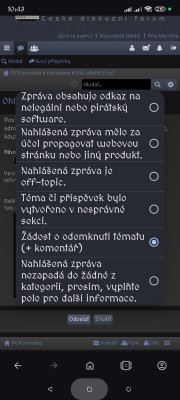

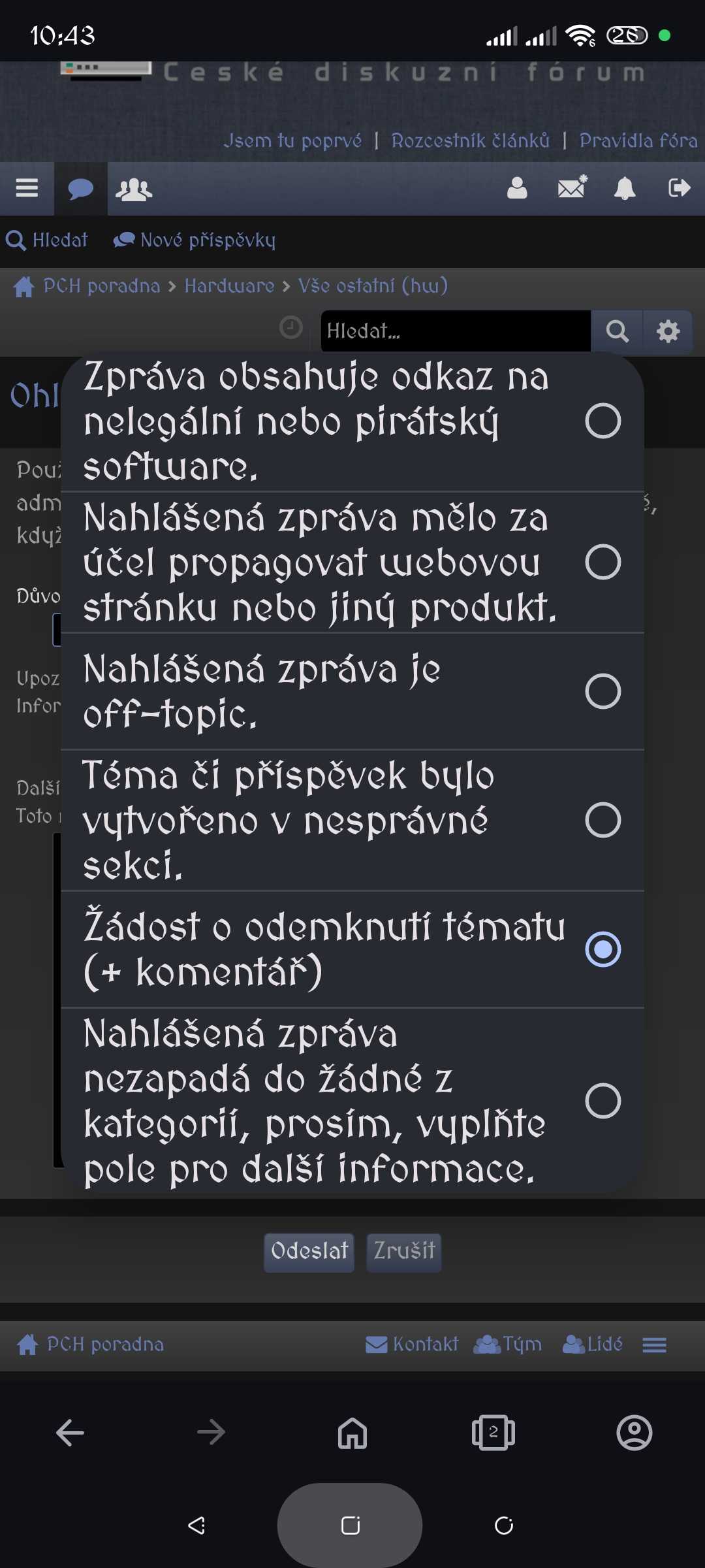

Žadost o odemknutí tématu bys za 7let mohl znát a obzvlášť když se ti to nestalo poprvé :roll: Nahlásit a zvolit důvod nahlášení viz příloha. V tom zamknutém tématu už máš napsáno co dělat.
