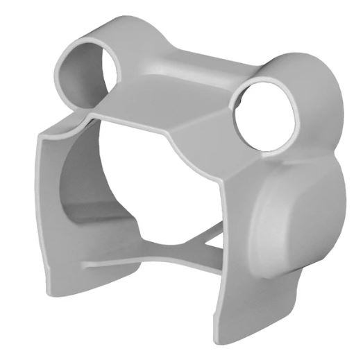

Pokud nekdo vlastnite dron DJI Mini 3/4 nebo Mini 3/4 Pro vrele doporucuji poridit clonu ke kamere,
ktera slouzi jako ochrana gimbalu kamery.

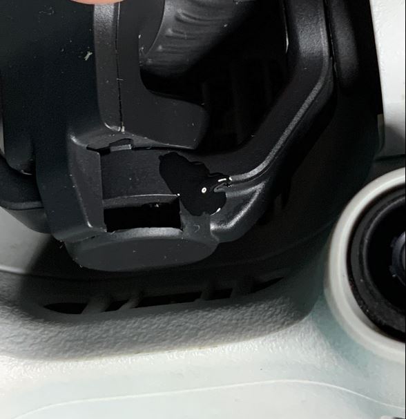

Oproti predchozim verzim cinsky soudruh otocil gimbal tak, ze motory jsou pod kamerou a precuhuji
pres profil trupu smerem dolu. Pri kazdem tvrdsim pristani sebou dron v podstate sekne o zem primo
na motor, ktery otaci gimbalem. Jelikoz konstrukce je ze slitiny horciku s hlinikem, snadno narazem
praskne.
Zavada se projevuje bud viditelnym rozlomenim gimbalu nebo pistivym zvukem, ktery zpusobuje i na
prvni pohled nepatrna prasklina v objimce motoru. Tu lze zalepit napr. vterinovym lepidlem, nebo
cernym silikonovym lepidlem takze to neni skoro videt.
Uz jsem opravoval asi 5 gimbalu se stejnym problemem, tedy se vyplati investovat par stovek (v akci za
100 Kc) do ochranneho krytu nez kupovat soucastky za vice nez 500 Kc a hlavne rozebirat cely gimbal a ho
montovat zpet na dron, coz je kvuli zpusobu uchyceni pomoci gumovych bloku opruz (ktere se velmi spatne
demontuji bez poskozeni a jeste hure davaji na sve misto).
Na AliExpressu je mnoho typu clon, je nutne vybrat ten, ktery zespoda presahuje pod rameno a motory gimbalu.
Zkratka neco takoveho:
