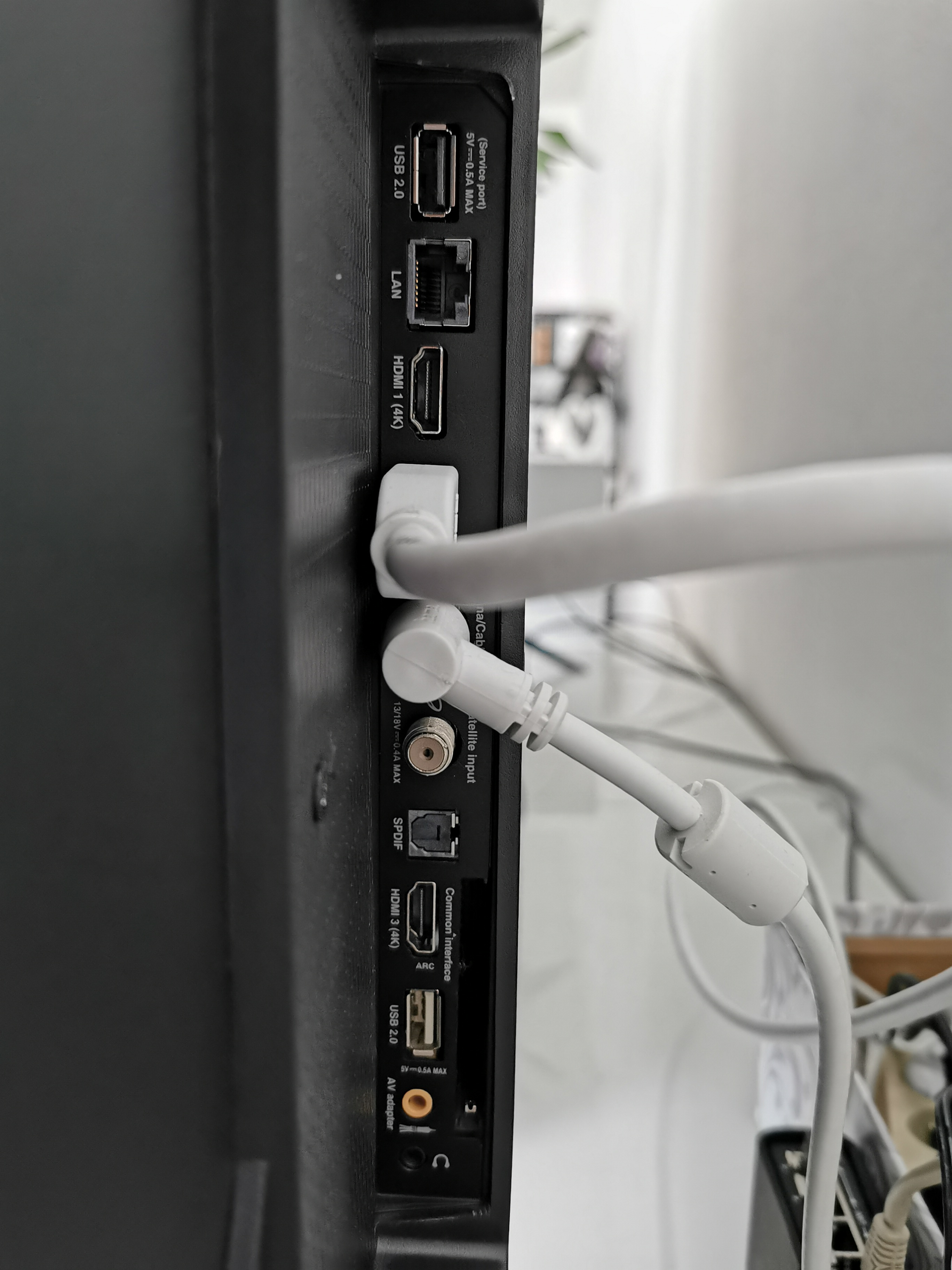

televize -> ODKAZ
Jen upozorním, fotky bočního panelu jsou špatné u produktu, v příloze dávám správnou.
Jde mi o to, zda mohu nějak soundbar propojit s TV pomocí toho výstupu na sluchátka. Protože při HDMI propojení to blbne, občas se zvuk přepne na ten z TV apod.
Děkuji.

Zkoušel jsi HDMI3 (ARC), ten je totiž určený pro přenos zvuku směrem ven z TV. Výstup jen na sluchátka není vhodný, protože má jiné impedanční přizpůsobení, než linkový výstup. Ale u některých TV lze v jejich nastavení zvolit, zda se bude Jack výstup používat v režimu pro sluchátka, nebo jako linkový výstup. Pak by to šlo.
