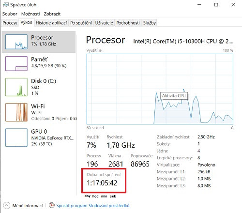

Ahoj, mám pár dotazů k notebooku:

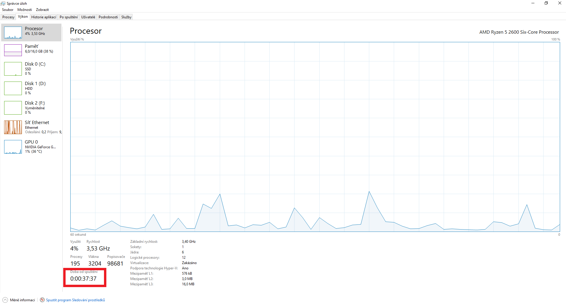

1.) Nedávno jsem si koupil nový notebook Lenovo Legion 5 81Y600T5CK (https://notebooky.heureka.cz/lenovo-leg ... ecifikace/) a všimnul jsem si ve *Správci úloh*, že tam mám *Dobu od spuštění* nějakých 41hodin. Vždycky jsem notebook správně vypnul. A po každém spuštění tam byl stejný čas - viz foto. Zkoušel jsem to tedy se stolním PC, a ten s každým vypnutím samozřejmě resetuje tuto dobu od spuštění..
Chci se tedy zeptat, u notebooků se tento čas neresetuje po každém vypnutí, ale až do té doby než se baterie plně vybije na 0% ?
NTB

PC
PC

1. Je urcite vypnuti vypnuti? Ve vychozim stavu se muze jednat jen variantu uspani (vlastnost W10/W11).

1.) To netuším, vypínám to klasickou cestou Win > Vypnout. Je možné že to novější Windows už má takto. Nicméně na stolním PC jsem do nastavení nelezl, a vypíná se normálně. Když tak bych byl rád za radu, kde se tato funkce dá v *Nastavení* vypnout.

Hybridni rezim spanku: https://www.chip.cz/novinky/windows-10- ... o-spravne/

1) Dej restartovat a počítadlo by se mělo vynulovat. Zakázat se to dá: https://www.technimax.cz/blog/zajimavos ... si-vypnout nebo při vypínání držet myslím SHIFT.

Dělá to rychlé spuštění, kdy se PC/notebook nevypne úplně. To počítadlo vynuluje jen restart.
Ta způsobuje, že při běžném vypnutí se uživatel z PC odhlásí a pak se na disk uloží soubor s nastavením, podobně jako při hibernaci.
Defaultně je ve Windows 10 funkce rychlého spuštění zapnutá, takže místo klasického vypnutí probíhá něco mezi hibernací a vypnutím.
Jde to zakázat v biosu nebo Windows
