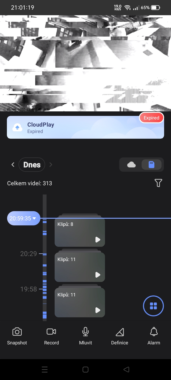

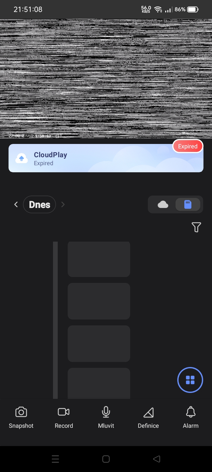

chtěl bych se zeptat, mám kameru Ezviz C3W Pro, kterou mám zapojenou pouze do el. sítě a pomocí WiFi signálu, často se mě stane, že otevřu live přenos a místo obrazu je chybová hláška, že kamera je offline, není připojena nebo mám rozházený obraz který je buď šedý nebo fialový, jakoby více obrazu v sobě mixnutých.
WiFi připojení je stabilní a v blízkosti kamery se nachází Tp-link Deco M4.
Vyřešil by občasnou absenci kamery ethernet kabel ?
Četl jsem něco o nastavení sítě přímo u kamery ale v aplikaci mám pouze WiFi připojení a žádné jiné nastavení.

Mohu ho nechat v El. Sítí tak jak ho mám, jen do Deco M4 vyvést LAN kabel ? (ethernet).
