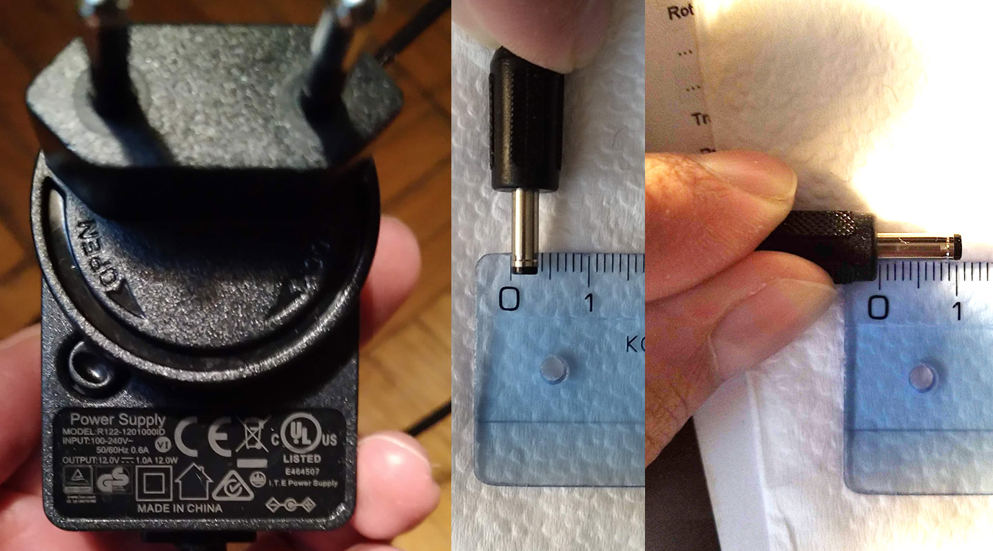

Ahoj, mám menší externí monitor, ale jelikož nemám zrovna na zbyt elektrických zásuvek a prodlužka je plná, napadlo mě, že bych ho napájel z USB. Přikládám foto s parametry původního adapteru.
Našel jsem tenhle: https://www.hadex.cz/d364a-redukce-step ... 1mm-12v1a/ , jenže u něj píšou 2,1 mm, kdežto ten můj konektor vypadá spíš na 3,1 mm. Nenapadá vás nějaký vhodný adapter?
Díky

Step-up buck converter. Napětí OK, ale potřebný příkon je 12W, usb dá 2,5W.
Co by šlo, tak pokud se jedná o stolní PC, vytáhnout 12V přímo ze stroje.

Já osobně bych si udělal pořádek v zásuvkách, doplnil případně rozdvojkami a nezatěžoval USB. Pokud však trváš na step-upu, pak nejjednodušší je vzít štípačky, udělat cvak, cvak, nožem odholit dráty, sletovat, ideálně založit jednotlivé dráty a kablíky do smršťovacích bužírek a je to... :-) Nicméně, jak píše ITCrowd, USB port to stejně neutáhne... :-)

Oukej, teď se mi sice do prodlužky všechno vejde, ale kdybych chtěl ještě něco dalšího, tak už bych musel něco odpojit... A zapojovat do prodlužky ještě rozdvojky už je trochu prasárna asi. Takže mě napadlo to USB. Když to nejde, tak ok, jen mě to trochu překvapilo, když už jsou externí monitory, které mají jen USB-C vstup, který zajišťuje jak napájení, tak i přenos obrazu. Takže mě to právě proto trochu překvapilo, když píšete že USB to neutáhne.
Mám tenhle hub: https://i-tec.pro/produkt/u3chargehub10/
ale mohl bych to zapojit i přímo do USB-C někam.
Takže třeba tohle je fake, nebo jak? https://www.ebay.com/itm/-/313610794761

Jenže USB A a USB C je trošku něco jiného.
Re: Adaptér na napájení monitoru z USB
Řešilo se třeba zde: viewtopic.php?f=44&t=221311 , kam grander dokonce přispíval, a teď se tváří, že neví....
Ano, existují technologie, které umí přes usb "prohnat" vyšší výkon, např. power delivery. To ale není případ buck konvertoru za stovku. Je třeba inteligentní elektronika.
Pokud budeš mít powerbanku schopnou dodat 2,5A, pak to fungovat bude. Z desky max. riskuješ zničení usb.
