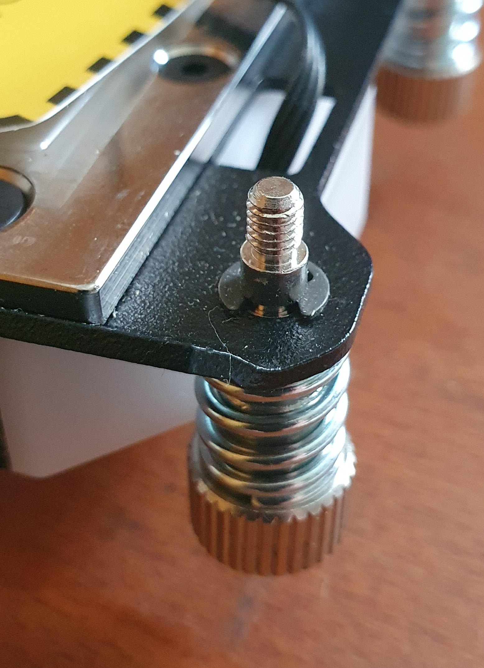

Potřeboval bych zjistit, jaký závit se používá na přichycení chladiče CPU. Jedná se mě konkrétně o patici TR4, i když je mě jasné, že vlastní patice se závitem na přichycení chladiče nemusí mít moc společného.
Používá se vždy stejný závit u všech chladičů, nebo se to liší dle značky CPU či dokonce i dle patice?

Dle cinskeho soudruha v popisu u zbozi:
socket 115X - M3
socket 2011 - M4
socket AM3/AM4 - 6-32
Lisi se delka sroubu a kde je pruzina, musi byt pruzina, cpu musi byt schopen se pohybovat nahorru a dolu.

Díky. Vůbec mě nenapadlo, že by tam mohl být klasický metrický šroub. Mám vodní blok EK-Velocity sTR4, který chci chytit na svoji měděnou desku a nevěděl jsem co použít za závity. Zkusím tu M4, ale bude to spíš zlten palcový.
Dodatečně přidáno po 2 hodinách 9 minutách 8 vteřinách:
Tak to bude spíš ten palcový závit. Matka M4 na to jde volně a závit se mě jevi na M4 vcelku hrubý. M3 je zas malá.
