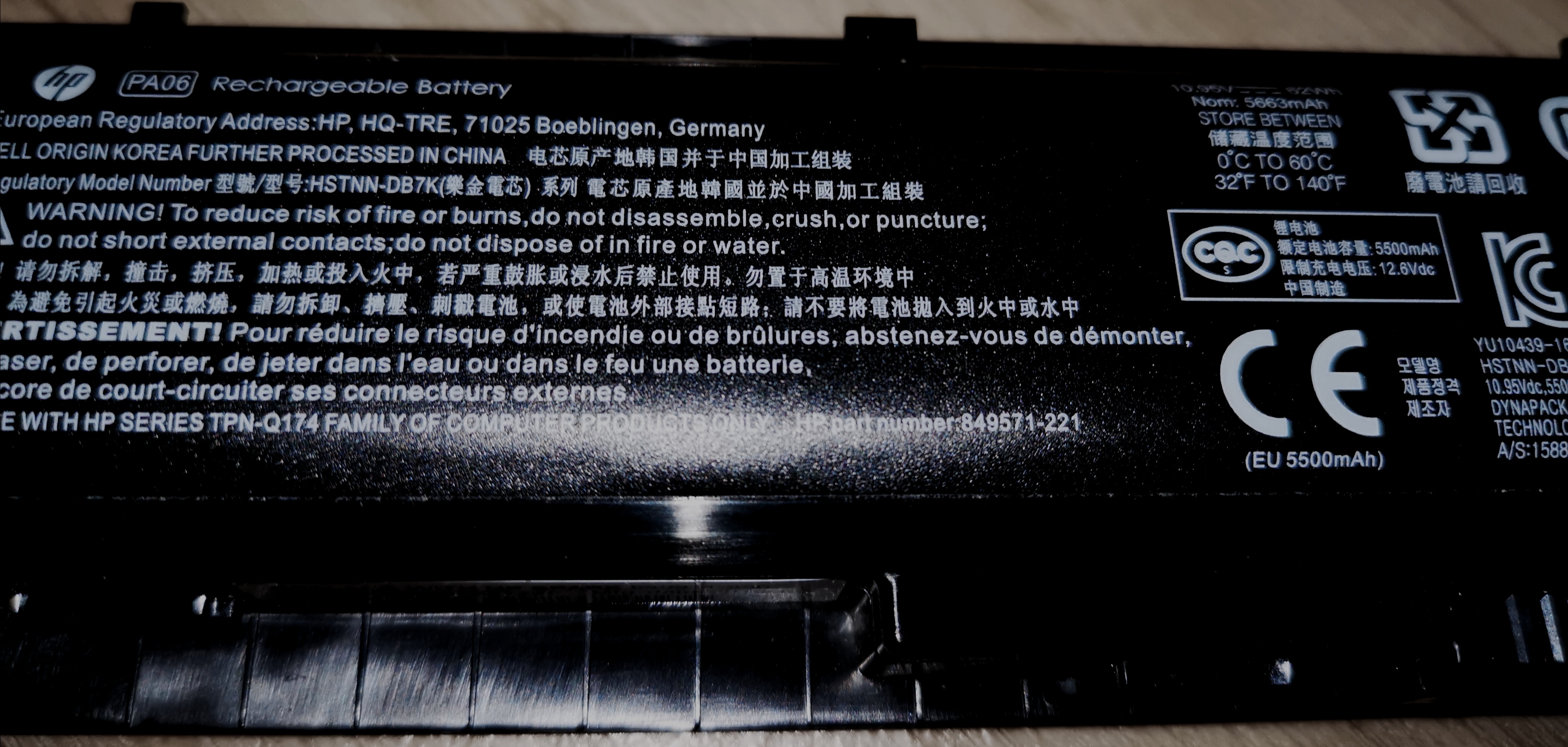

Už asi rok a půl mám ve svém notebooku prakticky skoro nefunkční baterií, která bez stálého připojení do sítě vydrží jen pár minut, pak se notebook okamžitě vypne. Vzhledem k tomu, že notebook používám prakticky jenom doma, tak ho mám neustále připojený do sítě a podle mnoha článků na internetu je to vlastně pro baterii mnohem více prospěšné, než jí neustále nechávat vybíjet, protože se baterie nepřebíjí, o vše se stará elektronika a notebook vlastně dokáže fungovat i bez baterie.

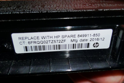

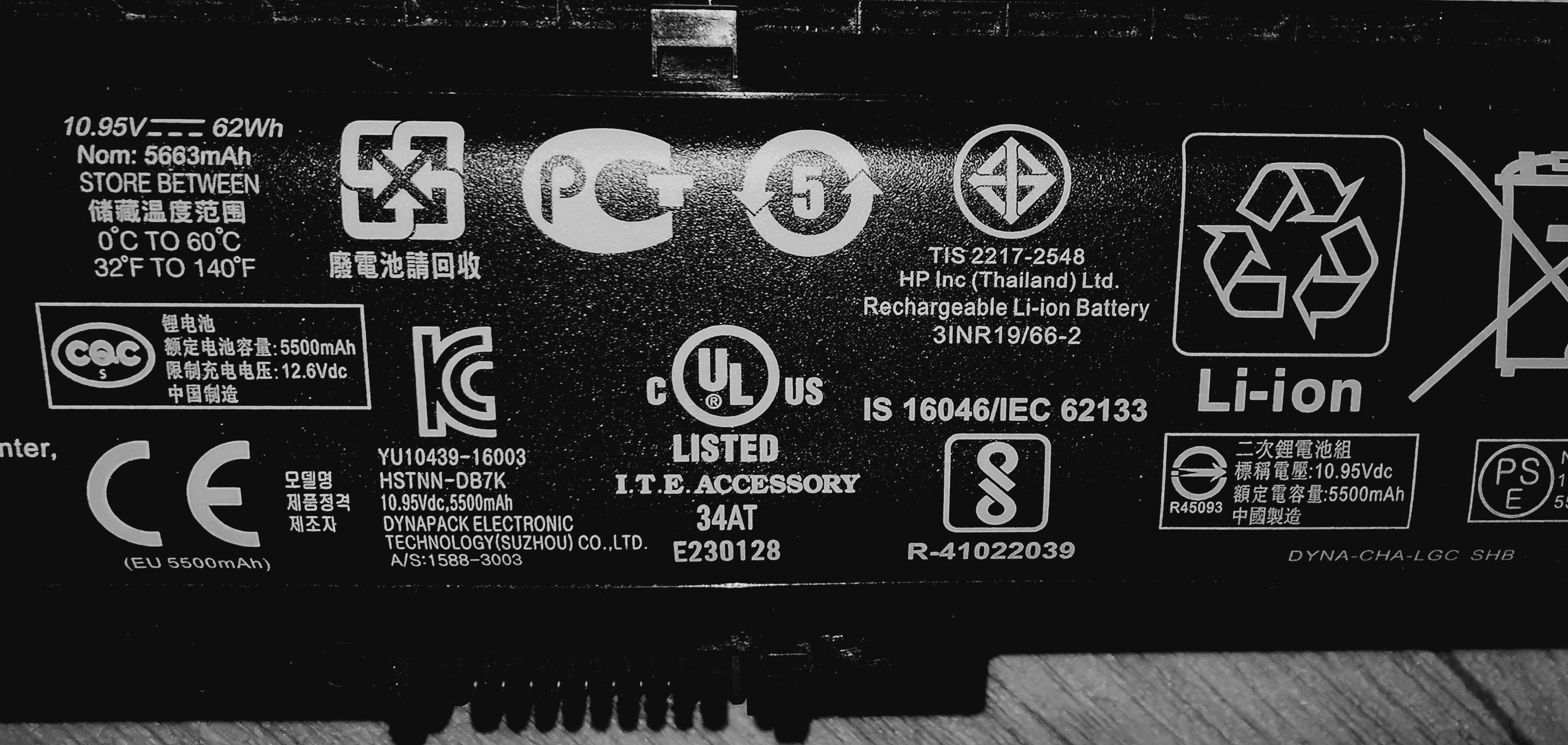

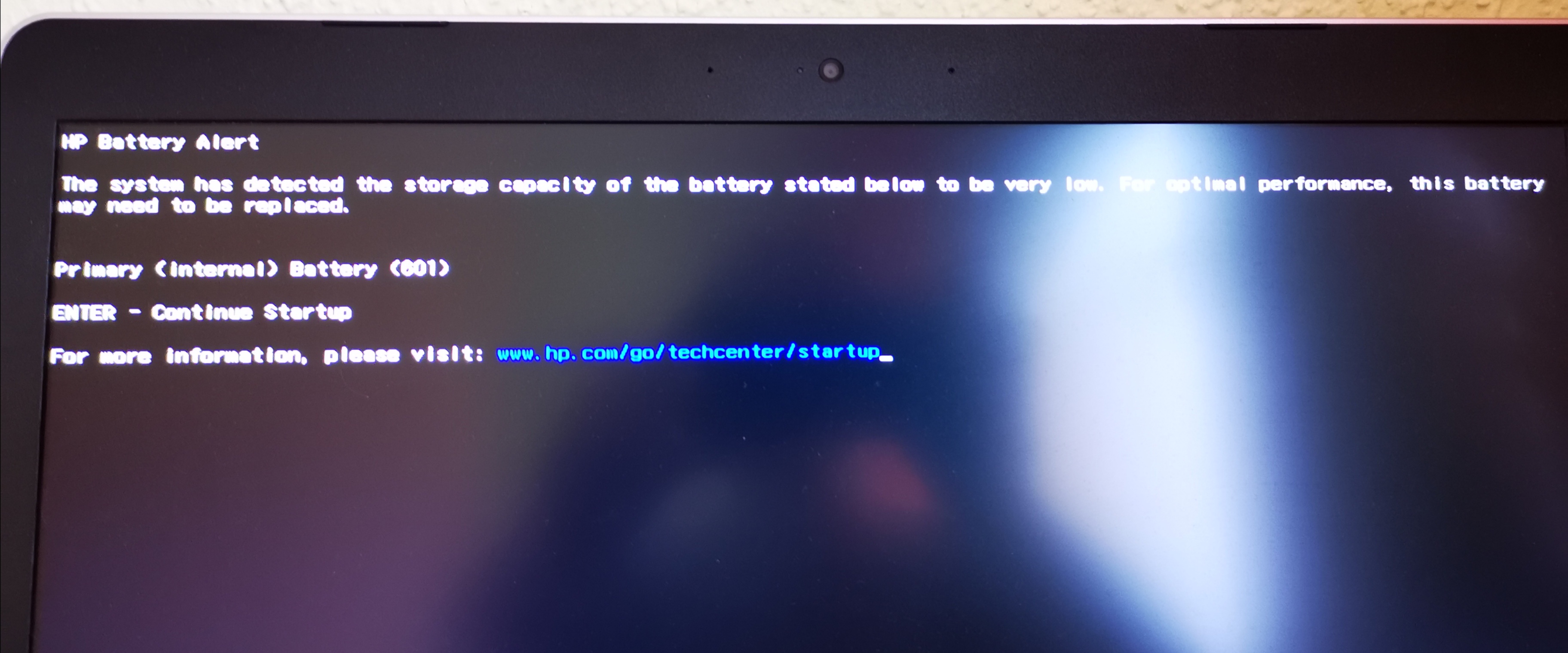

Nyní mám ale při každém spuštění hlášku, že je baterie pod limitem kapacity, proto chci raději pořídit novou. Mám však problém, že na baterii je mnoho údajů a Google mi nachází dost odlišných baterií, často ze zahraničí a nevím, která je ta správná.
Zde je příklad jedné z českého eshopu, má však podle všeho o trochu menší kapacitu, než moje stávající a 60 Wh místo 62
https://www.batteryshop.cz/kategorie/ba ... b200+serie
Netuším, jestli to něčemu vadí, zda nepotřebuji přesně ten samý typ baterie. Mohl bych mít tuto baterií ve svém ntb?
Přikládám také fotky s údaji na baterii a obrazovku s hláškou.
Omlouvám se za neznalost, baterii do notebooku pořizuji poprvé v životě.
Můj notebook: HP Pavilion - 17-ab202nu
Budu rád za jakoukoliv radu ohledně výběru nové baterie.

Ta co si vybral z odkazu tam půjde. Menší kapacita samozřejmě nevadí, ale bude mít ta baterie menší výdrž.

Děkuji, ta kapacita se liší jenom o 100 mAh, to by nemělo mít takový dopad na výdrž.
