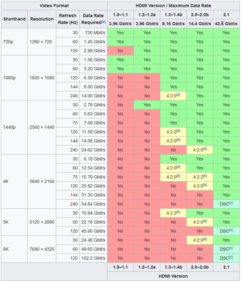

Dobrej,
chtěl jsem se Vás zeptat zda je možný nějákým způsobem propojit můj noťas s externím 144hz monitorem. V czc mi moc nepomohli (klasicky), tak se obracím na Vás. Můj notebook disponuje HDMI 2.0 a USB-C. Můj externí monitor má display port a HDMI 1.4. Vím, že přes hdmi 1.4 nejde 144hz, takže se ptám jestli zde udělat třeba, že koupím redukci na HDMI 2.0 do DP, jelikož má notebook hdmi 2.0, který údájně rozjede 144hz. Pak jsem ještě na googlu četl, že kabel USB-C do DP by měl fungovat na 144hz. Mluvim o rozlišení 1920*1080@144hz.

Tady jde o to, že výrobce locknul hz monitoru přes hdmi na 60. Takže jediné připojení je DP abych dosáhl 144hz, má otázka je jestli můžu koupit redukci na hdmi či usbc do displayportu

O jaký monitor se jedná? Jestli to výrobce pro HDMI 1.4 uzamknul na 60hz tak bych se poohlédl po jiném monitoru.
