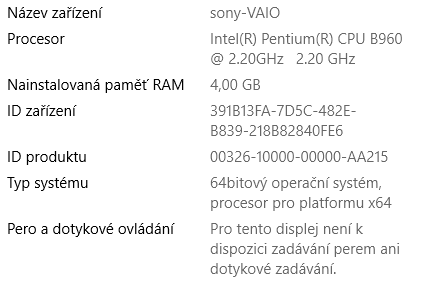

Mám kabel a propojení obrazovek notebook s televizí mi funguje, ale zvuk jde z notebooku a já bych chtěla, aby šel z televize, protože je o dost kvalitnější (díváme se tak na filmy)
Notebook: sony vaio (info v příloze), windows 10 home
