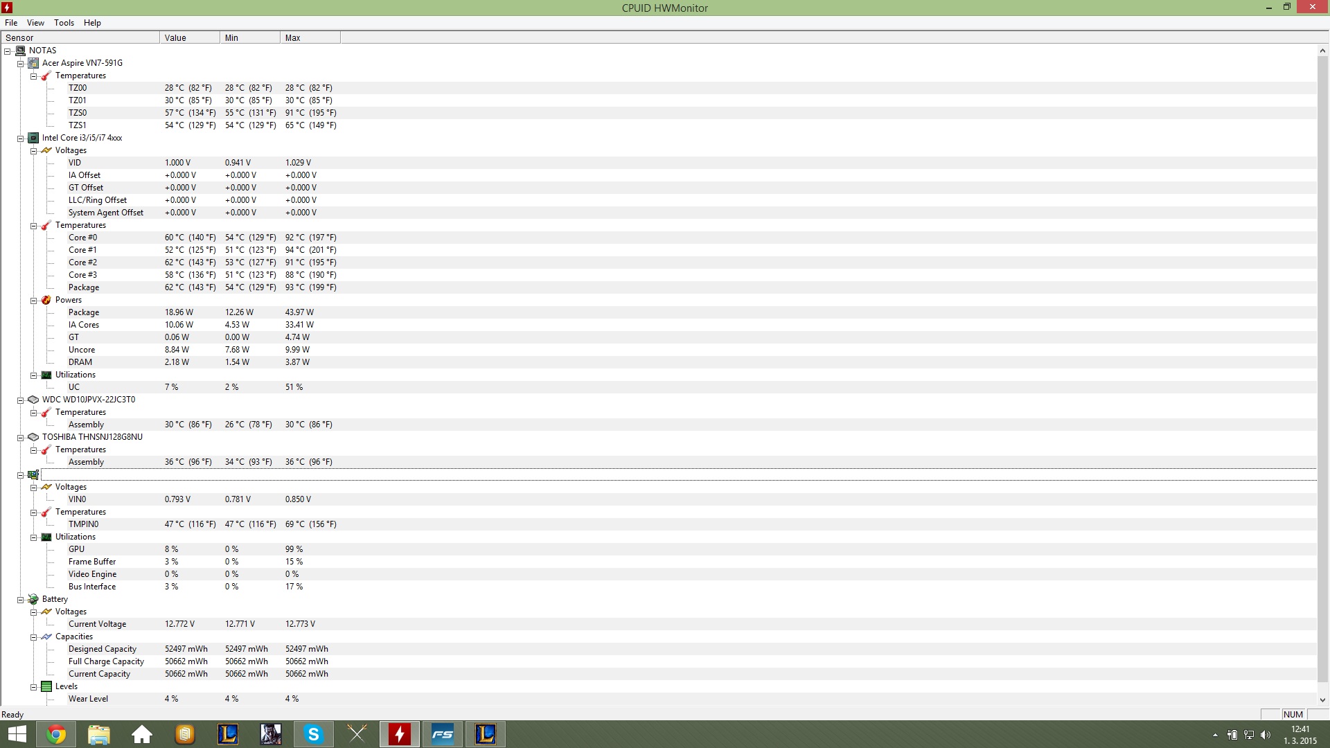

Nechceme nic podcenit, tak nám přece jenom ukaž teploty v zátěži (HWmonitor).
Re: notebook - Zamrzávání
To nevim jak mám zjistit.
Stáhni HWmonitor - nainstaluj - spusť ho - spusť hru - hraj 10 minut - potom přes klávesu Prt Scr vyfoť obrazovku s HWmonitorem - vlož do grafického editoru (např. malování) - ořež obrázek - vlož sem jako přílohu.
Voila.
Fps mám furt na 60.
Od tý doby co jsem si nainstaloval ten program, tak se mi to ani jednou neseklo
Ale mám tam 53 92; 50 94; 51 91; 49 89; teplotu u jednotlivých jáder procíku, ted když se mi to neseklo.. Nevim jak sem hodit obrazek, takže to jen píšu. Grafika nejsem si jistej jestli je to ona neni tam popisek ale je tam 46 71;
Čím to může být, nevím.
Co mi tam tak trošku škádlí oko, jsou maximální teploty CPU. Měl jsem NB a vím, že u některých je tohle normální, ale můžeš zkusit vyčistit ten laptop.
V tomhle oboru přímo nelítám, jen sám nevidím rád 90°+, i když u NB při hraní můžou ty teploty vyletět vysoko.
Snad odpoví někdo, kdo má větší přehled.
