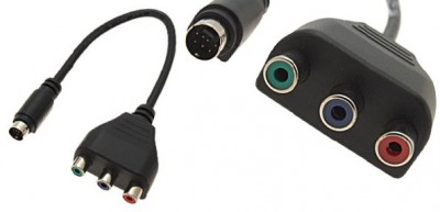

V pc mám grafiku Gigabyte 8800GT s vývodem tv-out ke které mám redukci,kde na druhé straně je krabička s koncovkama RGB (samice zelená,červená a modrá)

nn mam redukci z graficke karty na červeny zeleny a modrý cinch (samici) v televizi jsou pouze skart zásuvky

Já mám krabičku s koncovkama s přepínačem in/out tak pokud máš krabičku bez přepínače tak bude buď in a nebo out, což by mohl být problém. Jak to máš? Chceš, aby běželo v televizi PC tzn. vidět plochu PC v televizi a nebo naopak? Pokud naopak tak grafika mám výstup a tv vstup, takže :-(

chci sledovat na televizi dvd pustené v pc,ale na te krabicce neni psano jestli je out nebo in

já si pořád myslím že by měla stačit koupit Tato redukce
kde scart šoupnu do televice a ty cinche do te krabicky co mám od grafiky
tuhle redukci z graficke karty mám
