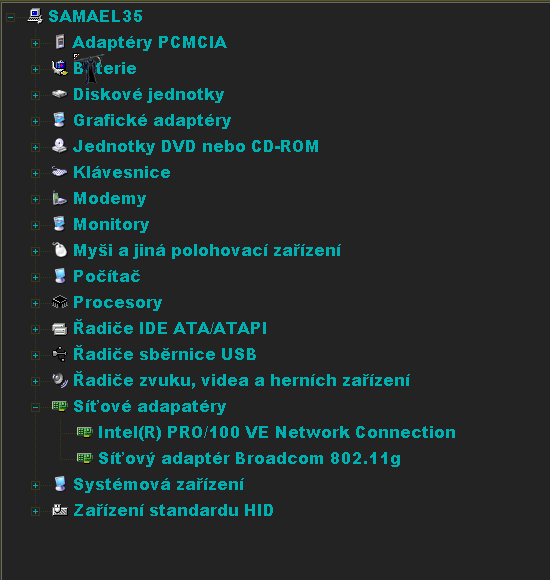

Bol som nútený reinštalovat os (XP Sp3) na HP530 po nainštalovaní všetkých ovládačov som zistil že WiFi nefunguje vôbec-kontrolka svieti ale žiadne hladanie siete a pod. sa nekoná. Mám všetky ovládače ale xp mi hlási že wifi nie je pripojené... Ja na pripojenie použím lan kedže sa na net pripájam káblom. Susedia okolo majú wifi a predtým ich systém našiel ale teraz....Ako spojazdnit WiFi?

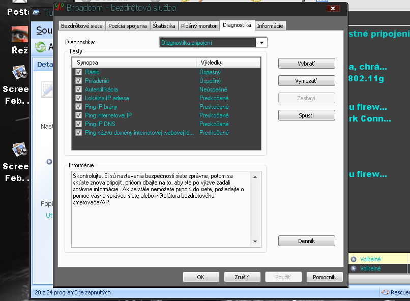

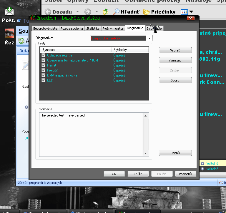

Všetko je povolené a zapnuté ale wifi nefunguje. Aj ked hardwerovo (tlačidlo zap) wifi zapnem asistent mi ukáže wlan-zapnutá broadcom zapnutý nie je takže wifi nefachá. Reinštaloval som opät win natahal som všetky ovládače ale výsledok je rovnaký.... Má niekto nápad ako nastavit wifinu? Diagnostika dopadla OK vid obrázky - NIKTO NIč???

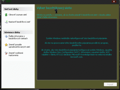

V tom broadcomu bude něco jako Přepnutí na wireless zero configuration (WZC), potom ti půjde vyhledávat wifi přímo přes ten windows wifi síťová připojení
