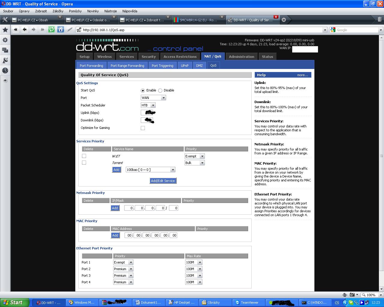

O tom OLEGOVI som už počul, má ho kolega na asuse 520 a tiež mi nevedel s istotou povedať či pôjde aj na mojej 520. Opíš čo viac dosiahnem inštalaciou DD-WRT. Ide mi o to aby som spravodlivo rozdelil rýchlosť pre viacerých užívateľov. Ten orig. firmware mi to neumožňuje.

TO OWNER: Dík za tie včerajšie súbory. Tak už to mám hotové, beží mi to v pohode. Prvé pocity sú v prekvapujúce, pekne to zobrazuje kto je pripojený a silu signálov od jednotlivých klientov. Je to OK
