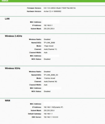

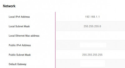

1. T-mobile modem/brana detaily viz screen
2. Archer viz screen
Jestli je jeste nutny neco dalsi, dej vedet.

Ohľadom zapojenia C2 ,ako switch.Sagem má zrejme IP adresu 192.168.1.1

Diky. Jo, Sagem ma 192.168.1.1 a Archer x.x.0.1 Zkousel jsem naprimo napojit PC ze Sagemu z modryho (tak modry neni WAN, ale port 2,5Gb ) a pak i ze zlutyho (LAN) obe moznosti funguji. Respektive jede internet a nemam tam uz 2x tu privatni IP. Asi ale nejede to DMZ, coz vlastne asi nepotrebuju, pokud odpadnuti jedne privatni IP odstrani vypadky ve hre. Stejn enechapu, ze net vypadky nema, ale hra jo a jedina. Ostatni jedou bez vypadku.
Ja ale wifi z Archeru pouzit nechci. Takze ho spojim kabelem. To by melo taky fungovat, ne? Na tvym obrazku je z LAN do LAN. Z WAN (Sagem) do LAN to nepojede?
