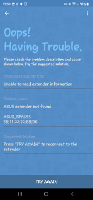

Dostal jsem tento repeater ASUS RP-AC53 na rozšíření wifi po bytě, ale nějak ho nemůžu spárovat přes WPS a nelze se dostat ani na stránku http://repeater.asus.com která by měla umožnit nastavení. Máte někdo prosím radu?
Router mám Asus RT-AC51U

Co vyzkouset mobilni aplikaci ASUS Extender?

jen podotknu - pokud ten router není v továrním nastavení, pak nepomůže ani ta aplikace. Proto jsem napsal postup, který funguje vždy.

Tovární nastavení jsem pochopitelně dělal, dokonce 2x a aplikaci použil, ale bez kladného výsledku.

Zkus ten můj postup. Ještě jsem zapomněl napsat, že heslo je admin/admin. Pokud se ti povede přihlásit, stáhni si nový firmware a zkus ho do něj dostat.
Pokud vše selže, můžeš zkusit aplikaci asus device discovery - https://www.asus.com/supportonly/rt-ac5 ... _download/ , případně i tohle existuje jako apka v gůgleplay.
Firmware zde: https://www.asus.com/networking-iot-ser ... me=RP-AC53 přečti faq, jak ho nainstalovat.
