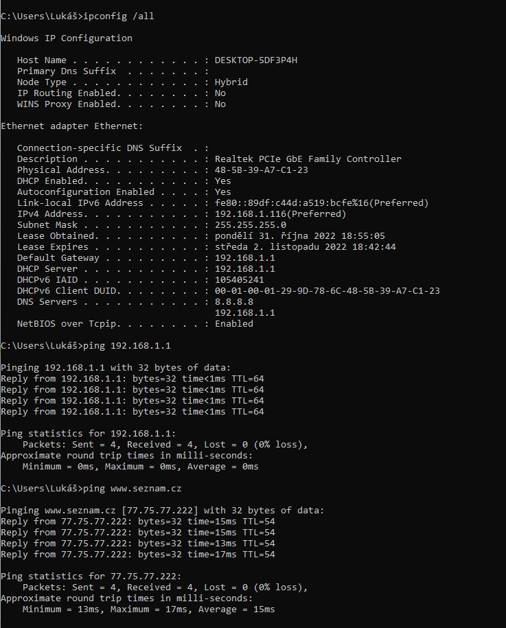

Pečlivě si prostuduj v mém podpisu diagnostiku sítě. Napiš k čemu jsi došel.
připoj počítač napřímo. A otestuj rychlost.

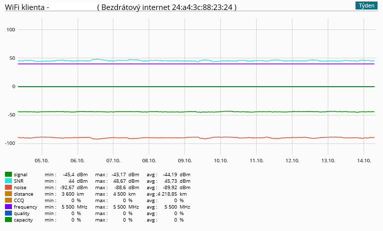

Poslali mi toto. Zkusím připojení přímo z antény, pokud půjde a budu to s nimi řešit dál.
Re: Pomalý router
A kde tam je ta rychlost?
Kvalita 0%?
To, co ti poslali je jen měření parametrů antény. O rychlosti tam není nic.

Já se v tom jejich měření nevyznám, jen jsem to přeposlal.
Poslali toto měření a napsali:
linka je v pořádku, přikládám graf provozu za poslední týden. Vyzkoušejte restart zařízení = odpojení zdrojů napájení od elektřiny na dobu alespoň 1 minuty. Je třeba odpojit napájení antény, routeru, popř. jiných prvků ve vnitřní síti.

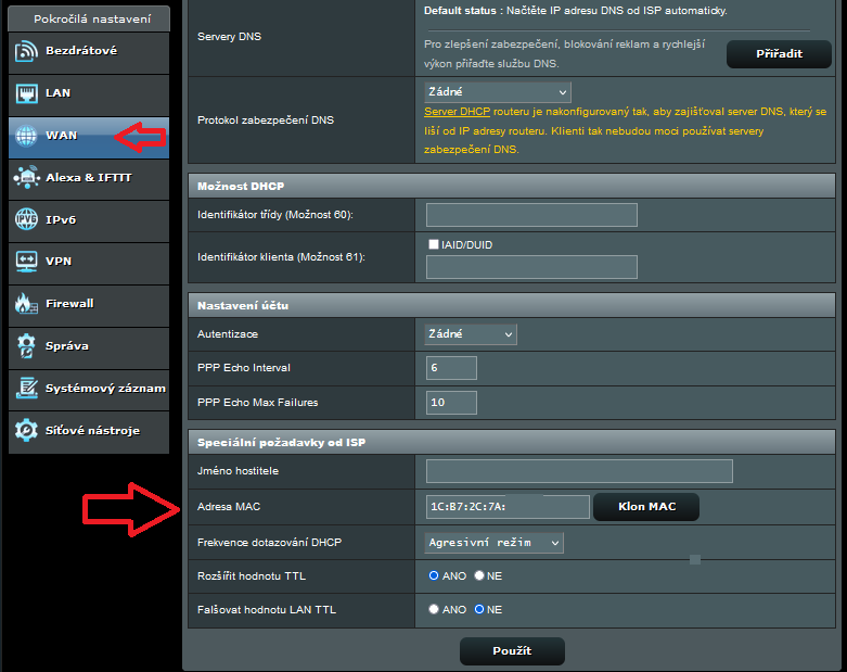

nebude možné napojit z antény kabel přímo do PC aby jel internet
Pak zrejme pouzivaji MAC filtr, takze bych radeji v PC nastavil MAC routeru.

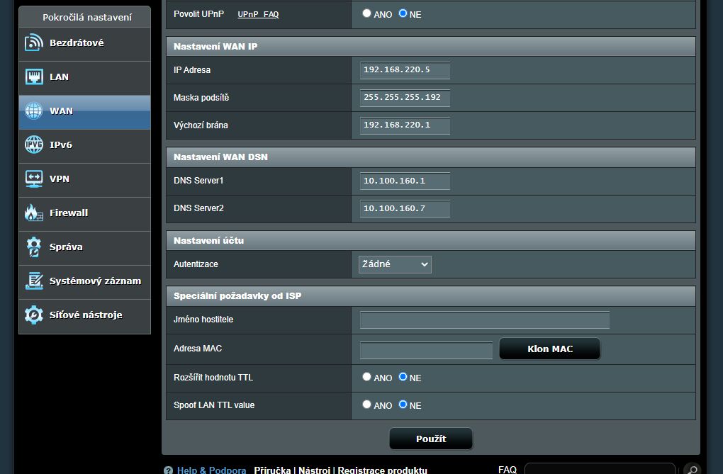

Jak jsem si myslel. Propojení z antény rovnou do PC nefunguje. Už jsem to poskytovateli psal. Určitě mě budou nutit si vypůjčit router a zkusit jejich. Pořád se upínají na to, že je to routrem. Až budu z práce doma, můžu se zkusit ještě podívat, jak se nastavuje MAC routeru v PC.

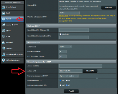

Re: Pomalý router
https://pcnavody.eu/windows-zmena-mac-adresy/
A v routeru to vypadá takto:
MAC
MAC
A diagnostiku jsi mohl udělat tak jako tak. Viz. můj podpis.

Díval jsem se do nastavení routeru, který je napojený na anténu, ale MAC adresa tam není.

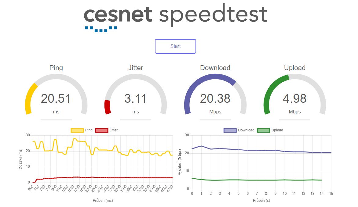

Udělal jsem diagnostiku podle návodu.
Rychlost má být kolem 50Mbps a naměřeno toto.
