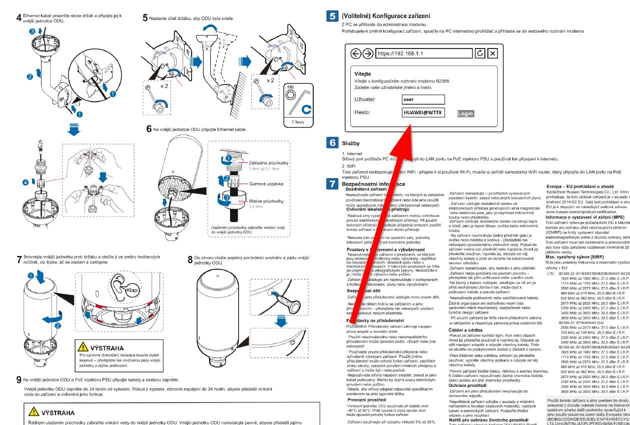

Re: Nemohu se dostat do antény
Podle vyrobce tam ma byt web adresa, jmeno i heslo, ale to heslo je na kazdem stitku vyfocenem
na netu jine.
Tak uz asi vim proc, to co ma na webu O2 a Vodafona je k jinemu zarizeni, ktere ma stejny
zacatek produktove rady ale lisi se cislo za pomlckou. Ten valec co mas ty zadny login na stitku nema.
Ve vsech navodech k te spravne verzi je ten login co jsem psal ve druhem prispevku.

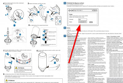

Prihlasovaci udaje jsou z navodu k tomu zarizeni:
