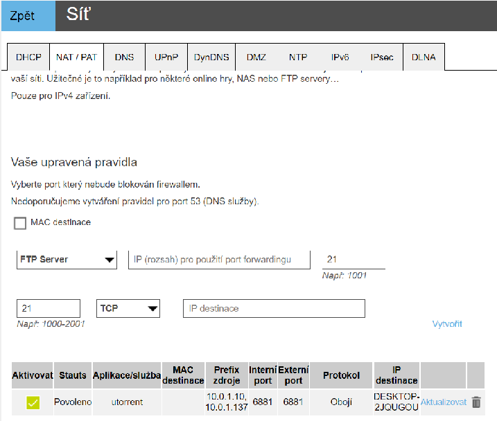

Používám utorrent na sktorrentu, ale nejsem schopen nastavit přesměrování portu abych mohl seedovat a odesílat data. Hlásí mi to, že jsem pasiv a port není otevřený.
Stahovat normálně můžu a seedovat na jiných zahraničních trackerech můžu. Nejde to ale u sktorrentu. Děkuji.

Prefix zdroje (nebo IP rozsah) by rozhodne nemela byt lokalni adresa, kdyz pozadujes pristup z internetu.
Ja bych tam dal ctyri nuly a mezi ne tri tecky.
Nebo pro pokus ten PC dej do DMZ. Jo a zkontroluj nastaveni firewallu na cilovem PC.

Určitě vyzkouším. Díky. Vstupní a výstupní port mají být stejné?
Re: Poradí mi někdo jak nastavit porty O2 Smart Box na optice abych byl aktiv?
Pokud je to mozne, je to vice nez vhodne.

Tak nic z toho mi nepomohlo.

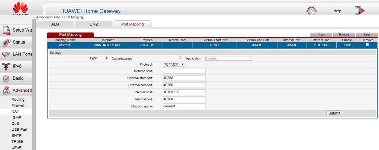

Ale přikládám nastavení předchozího routru ADSL taky přes O2 a při něm jsem byl aktiv. Záhada?!
Ze se snazis a nemas verejnou IP by me nenapadlo!
Zahada s ADSL zadna neni, u starych pripojek byla verejna (i kdyz ne fixni) adresa soucasti sluzby.
