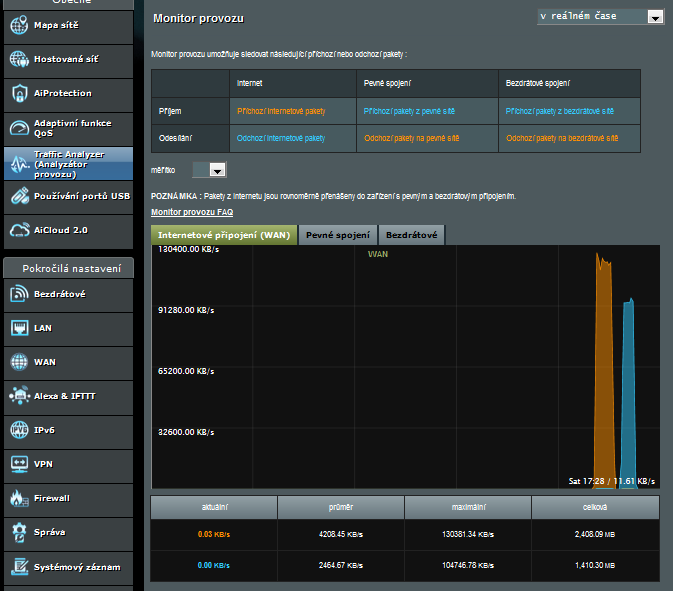

- jinak pokud PC stahuje např. aktualizace, tak se to na měření samozřejmě projeví. To lze ověřit analyzátorem provozu, kdy si necháš monitorovat pouze LAN porty. download/file.php?id=75171&mode=view
