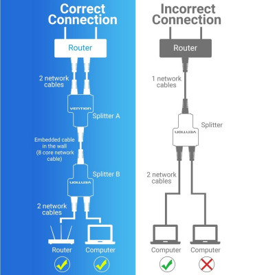

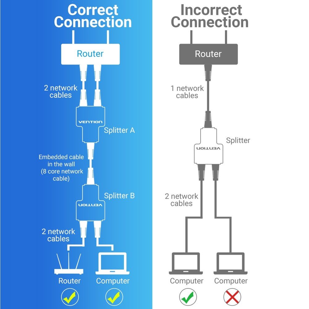

Našel jsem si k tomu toto schéma. V reálu by to mělo vypadat tak, že do zásuvky na kabelu A, který je v dětském pokoji bude připojený pouze počítač a do zásuvky na kabelu B pouze T-mobile TV. Bude to takto fungovat v pohodě? Kdybych v budoucnu do jedné či druhé zásuvky zapojil router a do něj zapojil více zařízení bude to fungovat?
Re: Zapojení zásuvky (rozdvojka)
Podle toho, co píšeš v prvním příspěvku, ti jde o rozdvojku, tedy podle toho obrázku by to mělo být druhé zapojení, a to fungovat nebude. Pasivní rozdvojka neexistuje.
To, co jsi našel na alze je způsob, jak prohnat dvě sítě jedním drátem, a to za předpokladů, které uvedl petr.

ITCrowd píše:Podle toho, co píšeš v prvním příspěvku, ti jde o rozdvojku, tedy podle toho obrázku by to mělo být druhé zapojení, a to fungovat nebude. Pasivní rozdvojka neexistuje.
Zapojil bych to podle toho obrázku s modrým pozadím.
