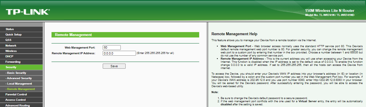

Ahoj, zeptam se, ktere wan ip pouzit do tabulky Remote management v routeru. Pod polozkou WanIp v routeru najdu uplne jine cislo 172.17........ jak na internetu po zadani wanipinfo 212.4....... Port sem nastavil na 8080 a stejne to nemuzu rozchodit. Poradite. Router tplink wr741nd. Dekuju

Ja bych tedy rekl, ze se tam zadava IP, ze ktere to chces spravovat. Je to prave kvuli zminovane bezpecnosti.shockwave píše:ktere wan ip pouzit do tabulky Remote management v routeru.
Re: Remote pripojeni na router
Kurňa, taky jsem se mohl na emulator podívat dřív. Sorry.
Když se na to nastavení podíváš, tak je tam, že když nastavíš 255.255.255.255, tak to bude fungovat z každé ajpiny.
A pokud tam necháš port 80, tak ten je průchozí všude.
Nebezpečnost takového kroku si už nes sám. Moje doporučení jsem vyjádřil jasně - tohle nikdy nedělat. Je to jako nechat volně otevřené dveře od bytu s nápisem, vemte si co chcete, a pak se divit, že mě vykradli.
Proč tohle vlastně chceš? Jak už jsem psal, router stačí nastavit jednou.

Řekl bych, že to bude 0.0.0.0/0 nikoliv 255.255.255.255

Ok - na tomhle TP-linku jo, z logiky IP adres ne

Jednou za cas mi vypadne jedno zarizeni na domaci wifine a naskoci jen po restartu routeru, chtel sem proto umet napojit se na dalku na router.
Ale nejde mi se napojit ani kdyz sem ulozil do routeru a zadal do adresniho radku browseru adresy 0.0.0.0/0 port 80 ani 255.255.255.255 port 80-nefunguje nevim proc.
Vzhledem k bezpecnosti budu problem řešit tedy jinou cestou. I tak každopádně vam díky moc za odpovědi

Jednak ty adresy nemas zadavat do adresniho radku browseru a za druhy nejspis nemas verejnou IP. Ale to je fuk.
