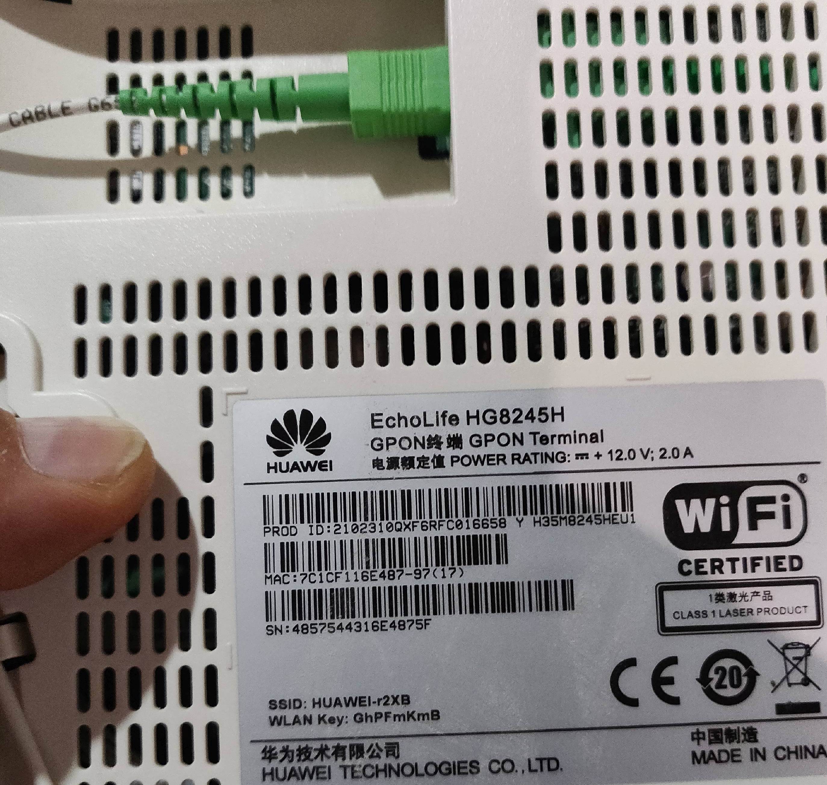

diky vsem, tohle je ten kabel
jinak notebooky respektive mobily signal chytaj. Na PC, kvuli kteremu to resim, jsem momentalne pripojeny pomoci usb tetheringu

Jeden konec kabelu mame na fotce.
Jak vypada druhy konec? Pokud konci stejnym konektorem v zasuvce, muzes koupit delsi.
Pokud vede nekam do zdi nebo do listy tak ho neprodlouzis.

Pak je altenativou jen UTP kabel (ci powerline). Nebo dalsi router v rezimu client, ale to uz je trochu uchylarna.Na PC, kvuli kteremu to resim, jsem momentalne pripojeny pomoci usb tetheringu
