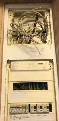

Všechny kabely jsou svedené do pojistkové skříně, kde koukají jen holé kabely bez koncovek a popisků - na zásuvkách také žádné označení není.
Foto pojistkové skříně:

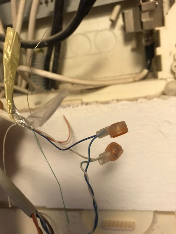

Modem s routerem jsou připojeny v obýváku z jednoho konektoru zásuvky, v pojistkové skříni je něco zvláštně na sebe napojeno a kdybych si měl tipnout, tak to asi bude napojení té obývákové zásuvky a vede se tím signál do WAN konektoru modemu/routeru.
Detail toho připojení "něčeho":

Nechapu smysl dotazu - sitove rozvody nejsou dokoncene, pockej az je stavebni firma dokonci, je to jeji prace.
Ono toho pri pohledu na obrazku neni dokonceneho vic nez jen sitove rozvody - o tom, ze nekdo ani neumi vyriznout
obdelnikovy otvor radsi nemluve.
Pak bys mel mit v kazde mistnosti na zdi zasuvky a kabely ve rozvodne skrini budou zakonceny koncovkami RJ45.
Podle jejich poctu pak koupis switch nebo router. Kam co vede je uplne jedno, zapojuje se to vse do jednoho sitoveho prvku.

- správně jsi vyhodnotil ten propoj - jde o tlf. (xDSL) linku, tímto kabelem jde do modemrouteru.
