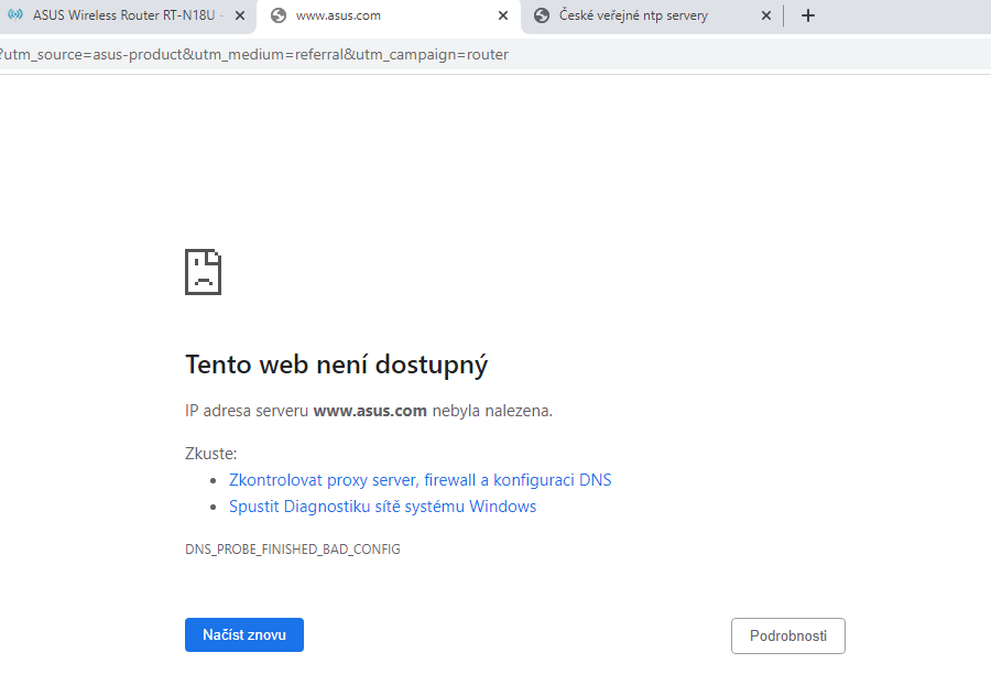

Hlavní router měl z ničeno nic včera problém se připojit k síti a v mapě sítě byl odpojen od sítě. Což dá se říct nebyla úplně pravda, protože určité webové stránky fungovaly. Také měl problém se připojit k jakémukoliv NTP serveru pro synchronizaci času. Dnes jsem router dal do továrního nastavení, a funguje jak má, dokonce používá NTP: pool.ntp.org a čas sedí. Zajímalo by mě ale, proč se tohle stalo a kdyby byl někdo schopný a ochotný, tak příkládám do přílohy log routeru v pdf. (přikládám v příloze také screen webových stránek, které před továrním nastavením nešly.)

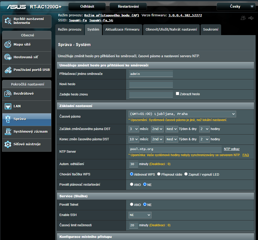

Druhý "problém" je takový, že router v režimu AP také není schopný synchronizovat čas pomocí NTP. Ať zadám jakoukoliv NTP adresu, tak "(Upomínka: Vaše systémové hodiny nebyly synchronizovány se serverem NTP)". Když se přes router snažím pingnout na jakoukoliv adresu, tak

"Druhý "problém" je takový, že router v režimu AP také není schopný synchronizovat čas pomocí NTP." - špatně zapojen. Routery Asus to mají trošku jinak. Pročti si: https://pc-help.cz/viewtopic.php?f=41&t=212495

Aha, tak to jsem netušil, router v režimu AP mám právě připojený na LAN, ne jako WAN. Takže jdu zkusit prohodit :)

Ještě k tomu výpadku - taky by to mohlo být výpadkem DNS providera. Pak stránky, které zůstaly v cache mohly fungovat. Ale to je už vaření z vody...

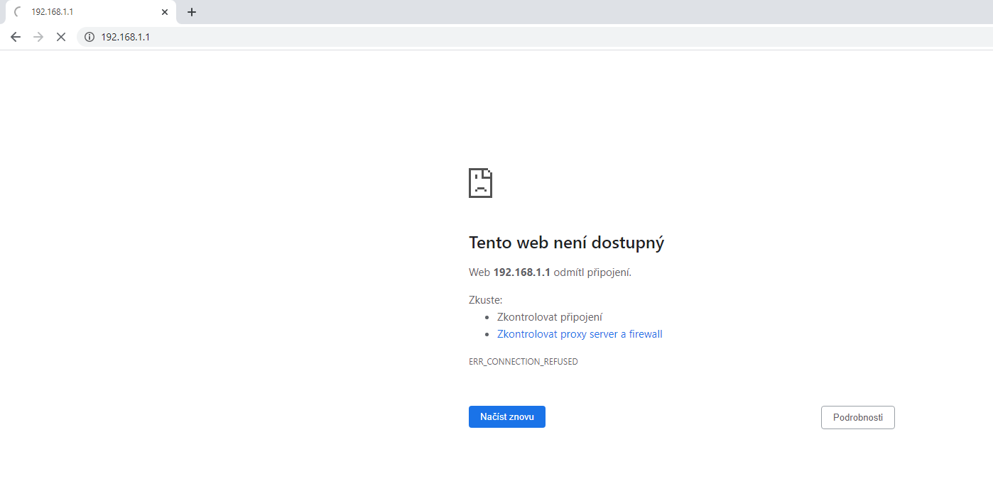

Ono takhle, právě 192.168.2.1 je RT 18, router v APčku se vůbec neukazuje. Což je předpokládám správně. Ta záhadná adresa je právě 192.168.1.1, do které se ani nedostanu, viz příloha.
