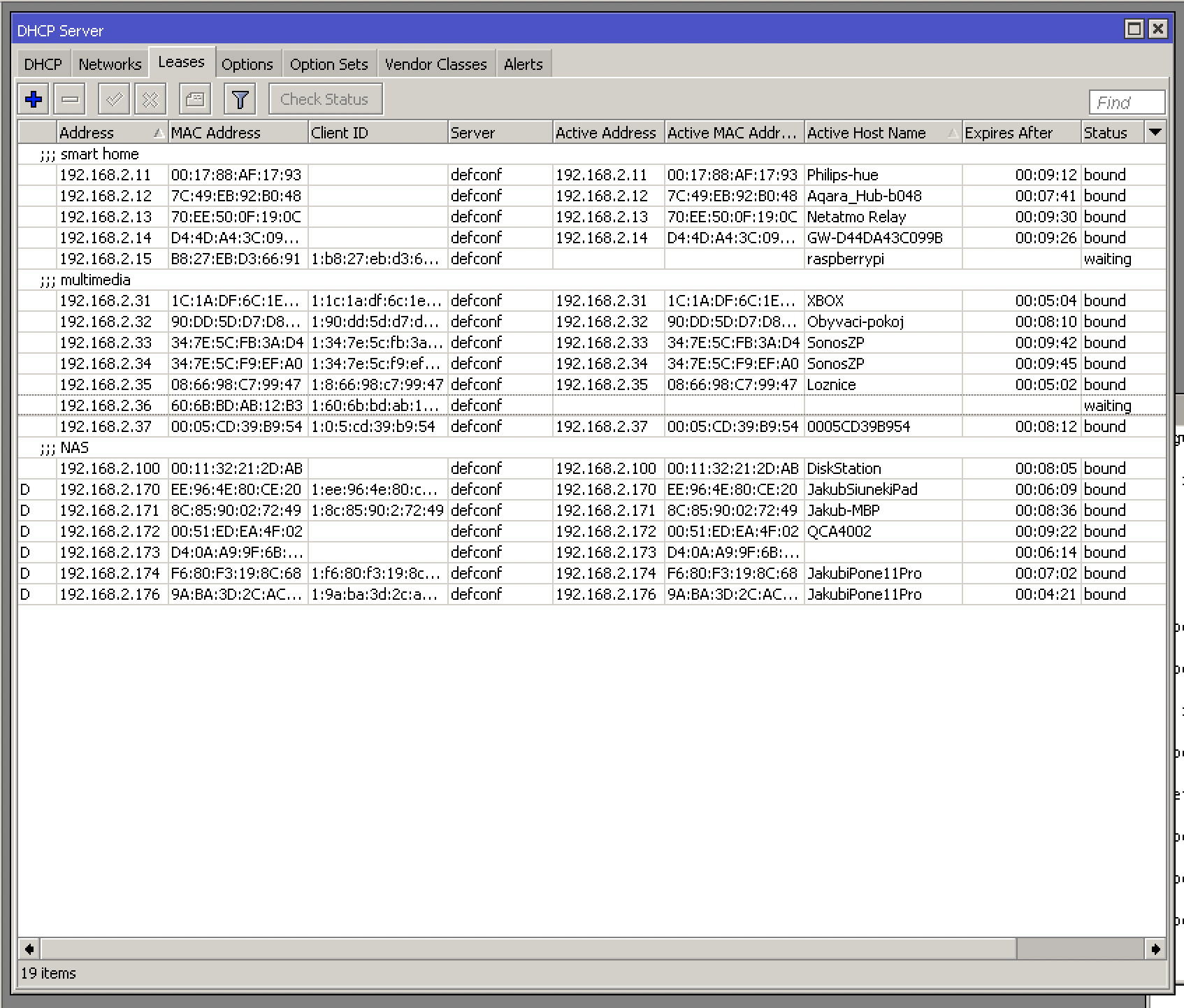

No tak v tom případě je zvláštní, že to ale ve výsledku funguje? Vím, jak zařízení přiřadit statickou IP vnitřní sítě "ze zařízení" (vypnutím DHCP a nastavením sítě ručně), ale u některých IoT to prostě neuděláš (SoHo bridge apod).
Co mám tedy teď blbě, že vše jede jak má? Čekající zařízení jsou ty, které se od té doby ještě nepřihlásily do sítě...
DHCP Lease: IP Pool:

Re: Mikrotik - pevné přiřazení IP adresy
hue bridge
leases jsou zarizeni pridana pomoci dhcp
udelej si 1 rozsah a mimo to prirad jednotlivym zatizenim jejich IP mimo tento rozsah. V NASTAVENI JEDNOTLIVYCH ZARIZENI
