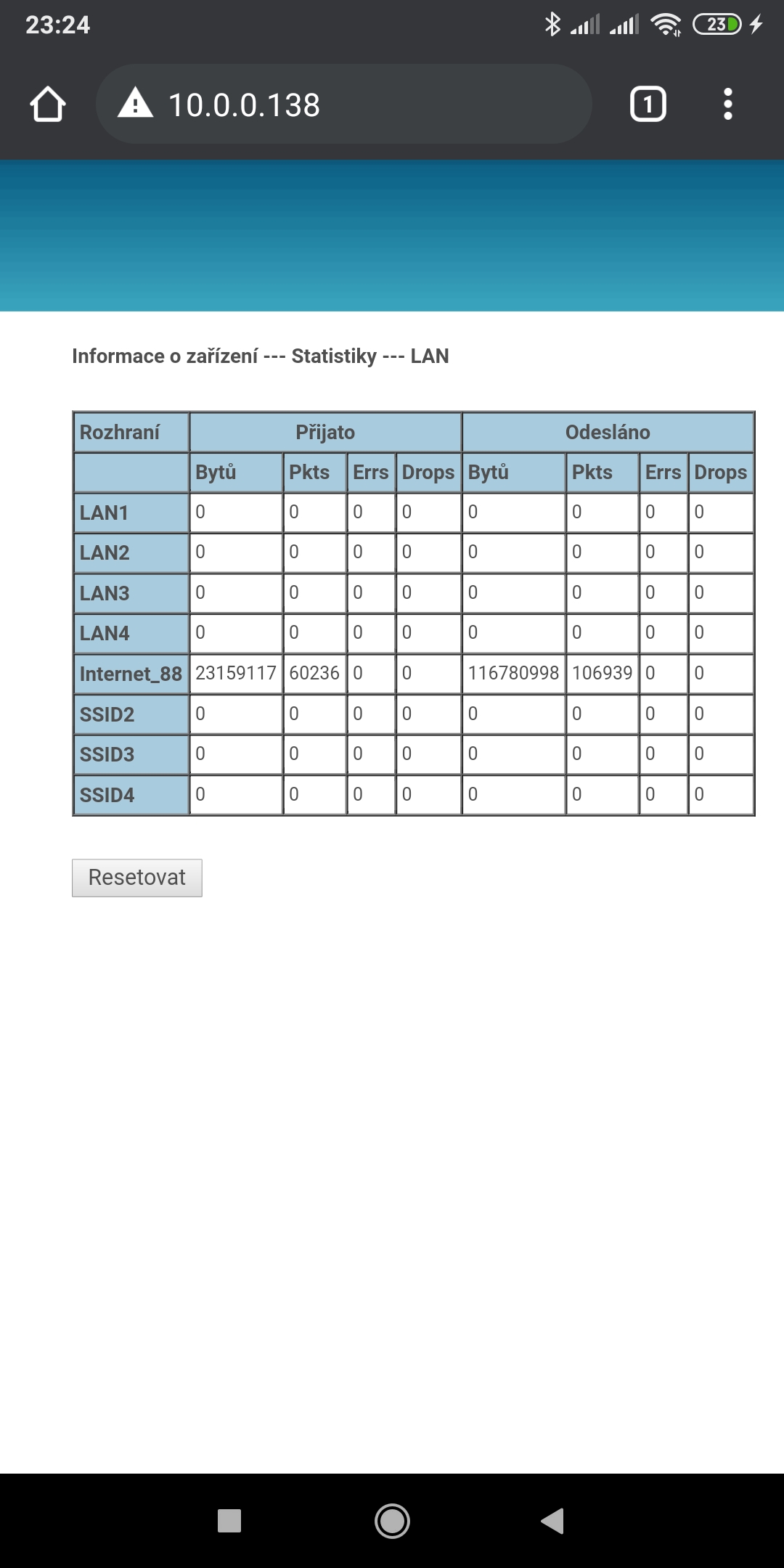

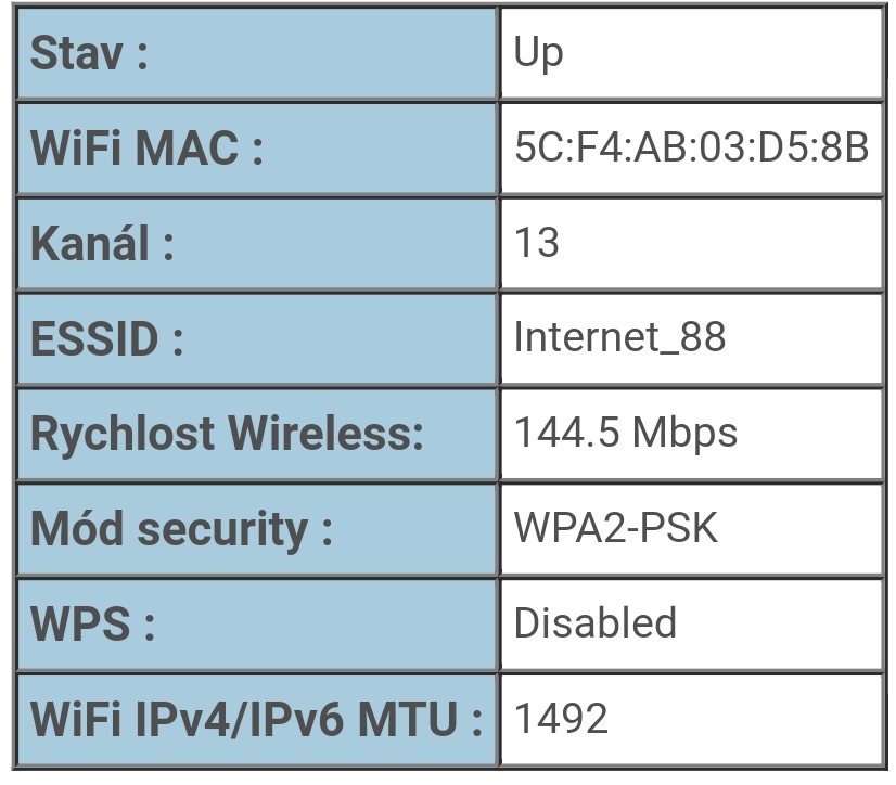

Je tohle spravnej screen?

Screeny nejsou spravne ani jeden, ale to neva, uzivej si zatim rychly internet.
Chtel jsem Status na ATM/WAN.
