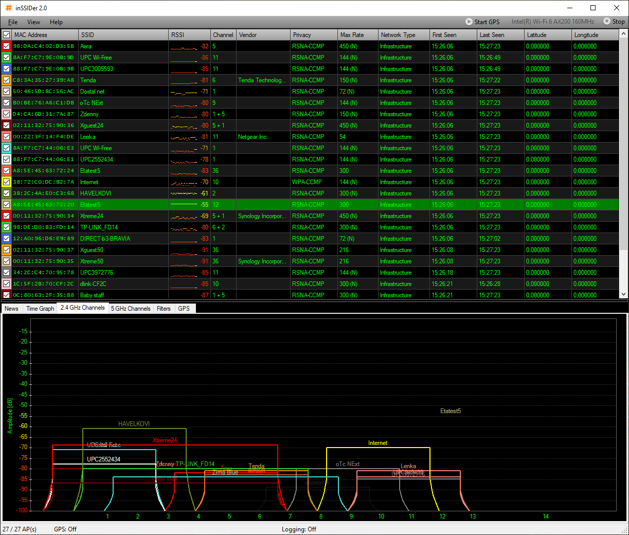

Ještě raději doplním informaci, že se jedná o železobetonový panelák a okolí je v pásmu 2,4GHz dost zahlcené, ale na běh tiskárny to vliv naštěstí nemá. Původně jsem RT-N66U měl uprostřed bytu, ale bohužel jsem nedosáhl uspokojivého pokrytí. Proto jsem byl nucen pořídit druhý router ZyXEL a připojit ho jako switch pro rozšíření WIFI a LAN. Takto rozmístěné WIFI je pro mě zatím vyhovující co se týče signálu. Před rokem jsem se rozhodl NAS používat jako hlavní uložiště dat pro domácnost (dokumenty, fotky, filmy). Ale poslední rok řeším problém. Například když obě PC pracují s daty na NAS, sleduje se na TV online obsah z internetu a stahují se soubory z internetu, tak je hlavní router RT-N66U plně zatížen a vznikne tak pokles rychlosti v celé síti.

To, co ti teď napíšu tě asi nepotěší, ale co už...
Chováš se stejně jako většina BFU, kteří na "slabou" wifi reagují přikoupením dalšího zeřízení, zvětšením výkonu a podobnými nesmysly. Tím si na nějakou dobu pomůžou, jenže zaruší okolí tak, že ke stejnému kroku sáhnou i další. Výsledek je pak, že situace je mnohdy ještě horší, než byla. Celé to pak vypadá takto:
wifi
wifi
A je jasné, že wifi nepůjde pořádně nikomu. Do toho ještě vleze BT a různé bezdrátové myši a další nesmysly a výsledek?
Stále to má lepšie ako ja, Router mám 1 m od notebooku a som rád za 5Mbps a to mám dosť kvalitný router... V okolí mám 17 wifi sietí, ktoré chytám...
Proste to rušenie v paneláku je otras, nezastavíš to.
Každý ma wifi-router a polovica z nich ani nevie, na čo to je...
Ja osobne nemôžem používať ani klávesnicu, ani myš bezdrátové - je také rušenie, že to chvíľami vôbec nereáguje...
Obyčejný panelákový byt slušný router zvládne - pročti si: viewtopic.php?f=41&t=213232
Jediné skutečné řešení je co nejvíce omezit wifi připojení. I moje si při práci připojuje notebook LANkou, protože je to spolehlivé a rychlé. Pročti si: viewtopic.php?f=8&t=212022 Proč nepoužívat wifi pro hry . A když už jsi v tom viewtopic.php?f=109&t=188210 Proč je nesmysl chtít router s velkým dosahem?
Přitom řešení je jednoduché - zbavit se wifi ve všech případech, kdy to jde - tedy na wifi zůstanou jen a pouze zařízení, které jinou možnost připojení nemají (mobily).
Tohle:
Je naprosto normální stav. Těžko můžeš čekat, že když zatížíš síť, že se to někde neprojeví. Navíc router s kopírováním na NAS a z NASu nemá co dělat, tuhle komunikaci zcela přebírá switch (byť je součástí routeru) a bude to naprosto stejné, i kdybys router vyřadil a nechal jen switch a AP a jel na vnitřní síti. Kromě toho - aspoň v případě QoS - dává router přednost multimediálním paketům, což samozřejmě produkuje další zpoždění pro "obyčejná" data. Můžeš si to představit jako provoz na městském okruhu - pokud je provoz malý (noc), tak se nic neděje, ale při zatížení (ve špičce) dojde k zácpě a ke zpoždění. Multimediální pakety si pak můžeš představit jako sanitku, nebo hasiče, kteří mají přednost a tím se zpoždění normálních aut ještě zvýší.
Představa, že se vše vyřeší jednoduše zakoupení jiného routeru je mylná. Ale je zajímavé, že naprostá většina tazatelů by klidně obětovala i desítku za nový superrouter, ale nejsou ochotni dát ty peníze firmě, která by za tu cenu udělala LAN zasíťování včetně úprav. Prostě a jednoduše laicky - jestliže jezdíš autem po trase, která je imrvére ucpaná (wifi), nevyřešíš to koupí nového rychlejšího a pohodlnějšího auta (router). Ale vyřešíš to rychlejší, kratší a spolehlivější cestou (kabel). Do cíle se tak dostaneš daleko rychleji i s ojetou škůdkou, zatímco nové super ferrari bude v zácpě čekat.
K ax - s tím bych zatím počkal. Jednak není příliš mnoho zařízení, které ho umí a druhak ještě není uvolněno pásmo 6GHz, kde bude nástup rychlosti razantní (ovšem za cenu menšího "dosahu"). A za tu dobu ax routery určitě zlevní.
A zaMESHovat obyčejný byt v paneláku je taková prasárna, že by se to mělo zakázat. Představ si, že by to udělal každý. Pak bude panelák "svítit" do dálky tisíci vysílači, ale nikdo nebude mít spolehlivé připojení.

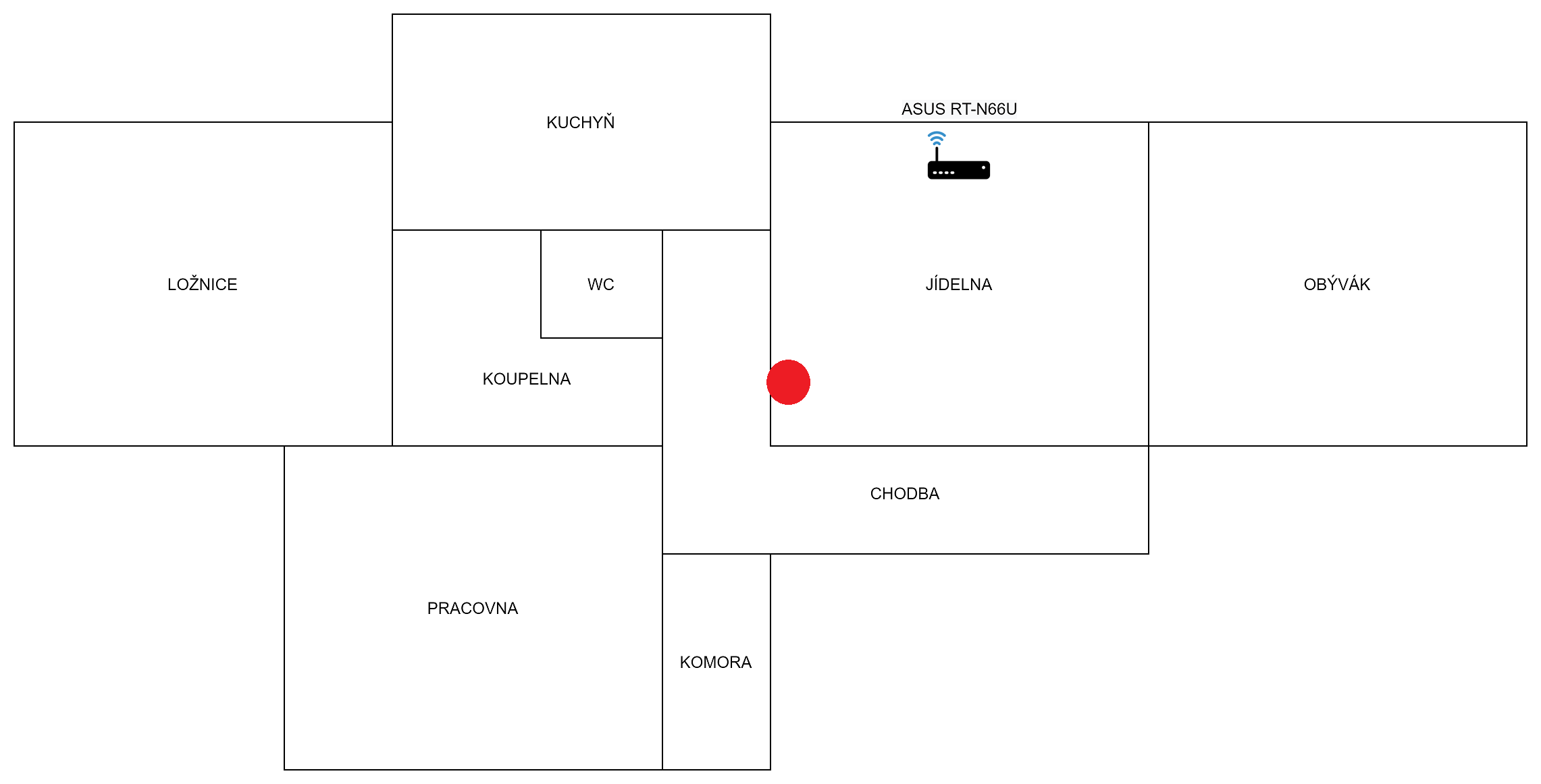

Abych uvedl mou problematiku na pravou míru. Původně jsem měl pouze ASUS RT-N66U uprostřed bytu (viz obrázek) a ano před 7 lety jsem měl převážně veškeré zařízení připojené na 2,4GHz pásmu. Bohužel jsem v pracovně a příležitostně v ložnici dosahoval velmi slabého signálu. S umístěním routeru a nastavením jsem experimentoval 1-2 roky, ale bez úspěchu. Jsem si vědom této situace zahlcení pásma, ale jelikož má byt rozlohu 130m2 a nejedná se klasický komunistický panelákový byt, tak jsem musel situaci vyřešit. Umístění routeru bylo možné pouze do 3 místností (obývací pokoj, jídelna nebo pracovna), tak jsem se rozhodl pokrytí rozšířit o další WIFI router. Bohužel jsem BFU a nechtělo se mi doufat a dále experimentovat s jedním silnějším WIFI routerem. S konfigurací dvou routerů jsem byl téměř 5 let spokojený, vše fungovalo jak má a já nemusel nic řešit. Dnes už mám téměř vše připojené na 5GHz, až na výjimky jako je tiskárna a případná návštěva. Jak jsem již psal, poslední rok používám NAS jako hlavní uložiště domácnosti. Tím jak se poslední rok vše soustředí na práci/výuku z domova, tak mi asi přestal výkon stačit a rád bych byt pokryl 5GHz AC/AX signálem. Samozřejmě také preferuji kabel, proto 5GHz WIFI mám hlavně kvůli mobilním zařízením.

Podle toho obrázku router není vprostřed. Je na kraji, takže svítí někam ven. Správně by to mělo být asi takto:
A jak jsem psal - vše co se nehýbe je třeba dát na LAN. To odlehčí wifi.
Dál bych natáhl kabely do místnosti s těmi notebooky, případně jeden kabel + switch. Když se pracuje, popřípadě jsi součástí nějaké videokonference, stejně sedíš u stolu a můžeš být připojen LANkou.
A co se týče dalšího - zkusil bych zapnout QoS na tom asusu. Zvol adaptivní a případně si přeskládej možnosti tak, jak by sis to představoval. Testoval jsem to sice jen jednou, ale zapnutí QoS vedlo ke zrychlení komunikace.
Každopádně - pokud bys opravdu trval na AX a MESH, řešil bych to v případě dvou routerů dát jako první AX-56U (má 2x větší paměť, takže se nezahltí) a AX55 jako AP.
Kdyby stačil jediný router, pak AX58U.
