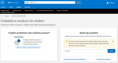

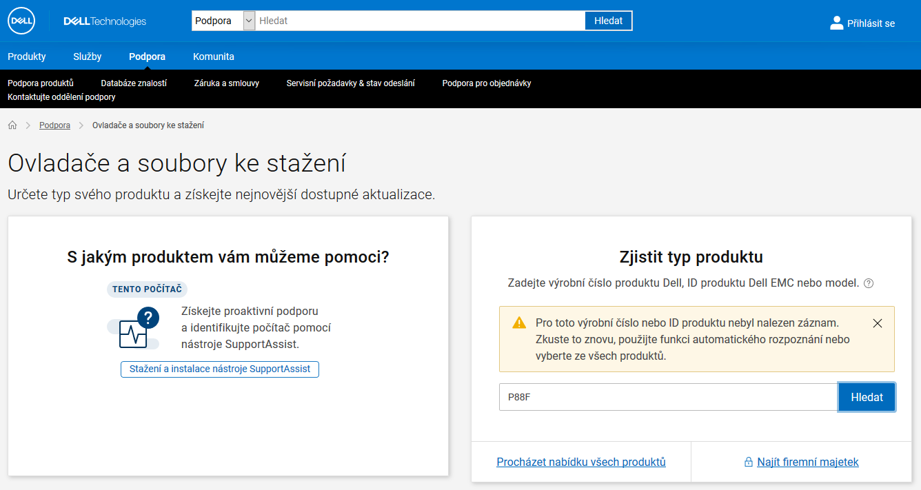

Re: DELL P88F: vypadávájící wifi připojení
Asi čekáš na odpověď...
Tak asi takhle - tohle mi vypadne ze stránek dellu, když zkusím najít tvůj počítač: A dále - když chci plánek sítě, tak dodáš plánek sítě. Potřebuji to, abych mohl vyhodnotit, zda tam někde není chyba.
Když chci přesný typ a výrobce routeru, tak dodáš přesný typ. Archerů je hodně typů.
Tohle: "Jinak jsou dva routery umístěné ve dvou odlišných lokalitách, takže zapojení je jednoduché přistupuji vždy přímo do routeru skrze wifi" je co za informaci? Máš snad pocit, že si myslím, že se připojuješ do televizní antény?
Dávám ti poslední šanci. Doprošovat se opravdu nebudu. Ty máš problém ty ho potřebuješ vyřešit, tak dodej, oč jsi žádán.

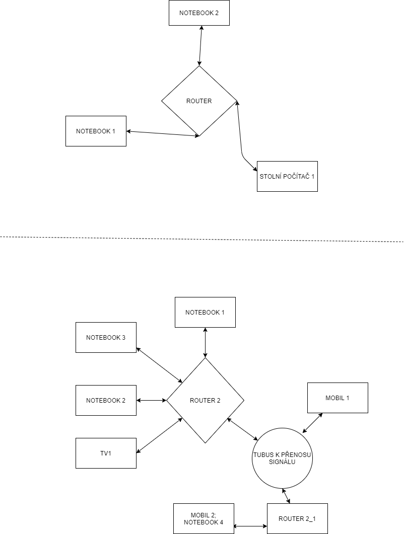

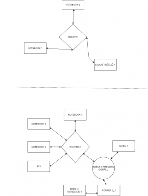

Plánek dvou síti, kde jsem a občas to dělá problém V kavárně mi to nikdy problém nedělá
přesnou značku routeru dodám později
Začneš tím, že si stáhneš a přeinstaluješ ovladač. Máš tam sice správnou verzi, ale z ledna, nová A19 byla vydána letos v dubnu.
Ve schématu chybí popisy síťových zařízení a IP adresace. Takže znovu a lépe. A postačí mi pouze síť na které to teď testuješ.
nemám tušení, co je to tubus. Takové síťové zařízení neznám.
