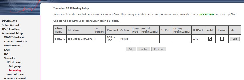

Ahoj vespolek, jak říká předmět, nedaří se mi nastavit router Comtrend VR-3026e s internetem od O2 a PC na wifi tak, aby byl nějaký port otevřený. Respektive daří se mi ho (asi) nastavit, ale nedaří se mi to proměnit v realitu, aby se ke mně někdo na daném portu mohl připojit, když hostuju server v jednom softwaru.
V administraci modemu si podle manuálu nastavím port forwarding takhle. Samozřejmě v ipconfigu mrknu, jestli PC, na kterém jsem, je ta .34 (gateway je .138).
Po troše googlení a prolejzání administrace jsem taky povolil incoming připojení na daném portu.

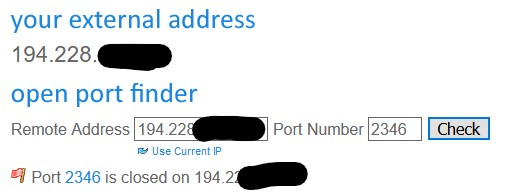

Spustím aplikaci (ve windows firewallu je povolená, stejně tak java, kterou využívá), rozjedu server na portu třeba 2346, nadhodí hlášku "listening on port 2346". Moje laická domněnka – kdybych si teď zkusil nějaký open port scan, měl by hlásit, že ten port je otevřený. Ale ne.
Zkoušel jsem jiný porty, výsledek stejnej. Zkoušel jsem, aby se zvenku připojovali na IPv6, nic. Připojit se k někomu jinýmu jde bez problému.

Pár dalších detailů – můžu spustit druhou instanci aplikace a připojit se na spuštěnej server na localhostu, to normálně funguje. Když se pokusím připojit na svou venkovni IPv4 adresu, nepřipojím se.
Trochu divný je ale to, že když se pokusím připojit na IPv6, tak to jde! Software to dokonce pozná a rozezná připojení z localhostu nebo jakoby "zvenku" (ale reálně ze stejnýho PC, jen použitím externí IPv6 a ne 127.0.0.1), viz screeny logu. Ale netuším, jestli to není prostě jen nějaká spešl featura IPv6.

Protože port forward není virtual servers.
V tom comtrendu ani možnost port forwardu není.
Nejjednodušší bude, když dáš svému počítači pevnou IP adresu a tu zapíšeš do DMZ.

Port Foward není Virtual Server, niceméně pro tento účel dělá správně a tento způsob by měl být funkční. Pro tvoje požadavky, je to prakticky stejné. Nicméně mám takové tušení, že firewall na Comtrendu ani není povolený, vzhledem k tomu, že po IPv6 to funguje a pravidlo pro Ipv6 není.

- Netstat jsem zkusil a ukázal 2346 jako listening jen na lokálu následovně. Netuším, jestli by se tam měla objevit i jiná ip? Jakože třeba moje místní 10.0.0.34 nebo venkovní?

- Na 2346 by nic běžet nemělo – nejsem si jistý, jak to přesně zkontrolovat, ale když vypnu program s hostovaným serverem a zkusím stejnej příkaz netstat jako výše, tak už neukáže listening ani established, ale jen jeden se statusem time_wait.

Díky za tipy, ale nedaří se. Deaktivovaný fw na routeru (u ppp1 i 0.1), žádná změna. Když jsem povolil incoming na 80 a 443 (bez jakejchkoliv jinejch nastavení kromě IPv4), zvenku se na router nedostanu. Když hodím ip pc do DMZ, taky nepozoruju u port scanu/hostování serveru žádnou změnu.
