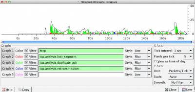

Ahoj, poradil by nekdo prosim, jak rychle ve wiresharku pomoci nejakého grafu nebo vizualizace v programu zjistit , že má konkretní sít nejaký problém, výpadky apod. Da se to pomocí nejaké funkce ve wiresh. poznat, zjistit. Děkuji moc za radu

wireshark jen zachycuje a interpretuje pakety. To nebude nejvhodnější nástroj.
Co konkrétně je za problém?
Pokud ti jde o znovuodesílání paketů pak třeba tohle: http://www.thevisiblenetwork.com/2015/0 ... wireshark/

Takže by to mohlo vypadat třeba takhle:
