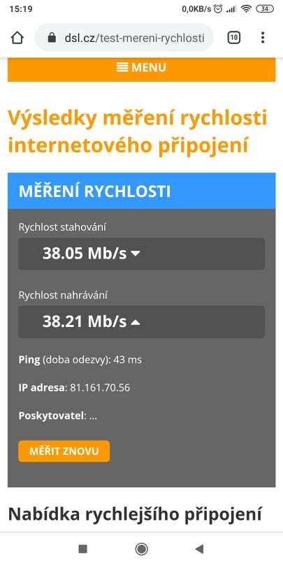

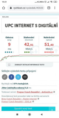

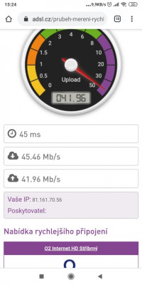

mám od místního poskytovatele optické připojení, tarif - 100 Mbits a mé rychlosti dosahují viz přiložené soubory.. Je to v pořádku? Přijde mi rychlost optického připojení v porovnání s tarifem .. "oškubaná"...

no, tak prvni napis pravdu pres kabel. ty cisla ti nejak hapruji. Pises 10Mbit, ale screen pres wifi mas pres 40Mbit.
Zmer si rychlost pres kabel a nahrej to sem.

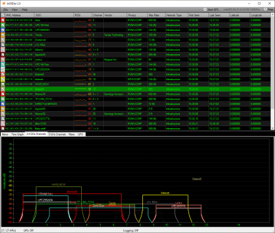

Jak může vypadat WiFi pásmo v bytovém domě můžete vidět na následujícím obrázku: Takže pokud chceš vůbec něco řešit - screen ze speedtest.net, PC k routeru připojen kabelem.
WiFi nejlépe zrychlíš tak, že ji vypneš a připojíš se kabelem. Zařízení bez této možnosti mají smůlu. Určitá možnost je použít 5GHz pásmo, ale i to má strop.
