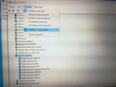

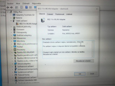

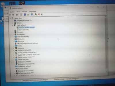

Mam na cestach notebook obycejny Visionbook 14Wg Plus. Uz jednou jsem mela problem s ovladaci u wi-fi musela jsem tehdy dat pocitac do tovarniho nastaveni, smazat oba ovladace a pak se jeden chytl. Kdykoliv to blblo delala jsem to tak, ze jsem ve Spravci zarizeni - sitove adaptery - zobrazila skryte zarizeni a oba ovladace (vzdy kdyz to blblo byly dva misto 1) odinstalovala, pak jsem restartovala a vse slo (pocitac si sam priradil spravny ovladac). Predevcirem mi ale prestala jit wi-fi. Kdyz jsem odinstalovala a restartovala uz ovladace nebyly zadne. V dalsich zarizeni je vykricnik u 802.11n WLAN Adapter (po rozkliknuti kod chyby 28, chybi ovladace). Ovladac na wifi ale mam.
Uvedla jsem znovu pocitac do tovarniho nastaveni ale ani to nepomohlo. Stahla jsem si na podpore oficialni slozku se vsemi drivers a zkusila ale porad mi to pise - System W nemuze najit ovladace pro vase zarizeni. Online byt nemuzu.
Nasla jsem tedy ovladac Realtek RTL8723B wireless 802.11n USB 2.0 na internetu a pretahla ho z telefonu do pc /tento ovladac mi psledni pulrok fungoval/ ale stale mi ho to nechce najit a v instalacni slozce ovladace neni zadny setup, ci .exe ale jen .dll takze nevim jak ho nainstalovat. Stahla jsem ho z oficialnich stranek windows. Na obrazku je obsah te slozky s ovladacem I kdyz ve spravci zarizeni kliknu primo na umisteni te slozky furt to pise, ze ovladace nejsou nalezeny.

"a v instalacni slozce ovladace neni zadny setup, ci .exe ale jen .dll takze nevim jak ho nainstalovat."
Stejne jako kazdy ovladac, ktery nema svuj instalacni program - ve spravci zarizeni prave tlacitko mysi
na zarizeni, aktualizovat ovladac, navest do slozky s ovladacem.

To uz jsem samozrejme zkousela stejne ho to nenajde.
