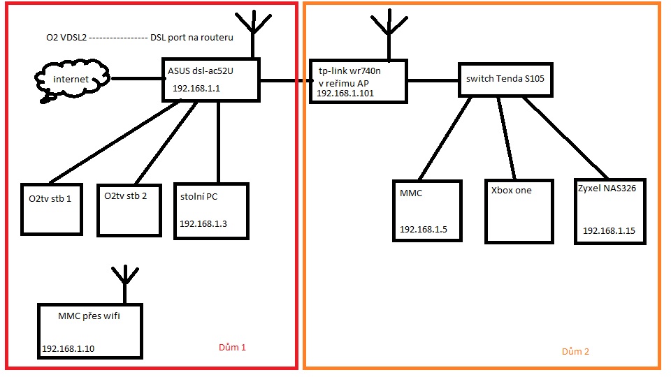

Schéma sítě:
O2 modem do něj mám zapojenou tv 4k. Pak mám do něj zapojeny kabel který vede přes jednu mistnost ve zdi do routeru asus a v routeru asus mám zapojeny pc a nas.
O2 modem rutuje a asus jako switch.
POZOR: Nevím jaký byl použity kabel který vede ve zdi.

No, když si myslíš, tak si mysli. A vymysli si to sám. Až přestaneš myslet a budeš chtít řešit, přijď.
Tohle po tobě chci: download/file.php?id=64467&mode=view
