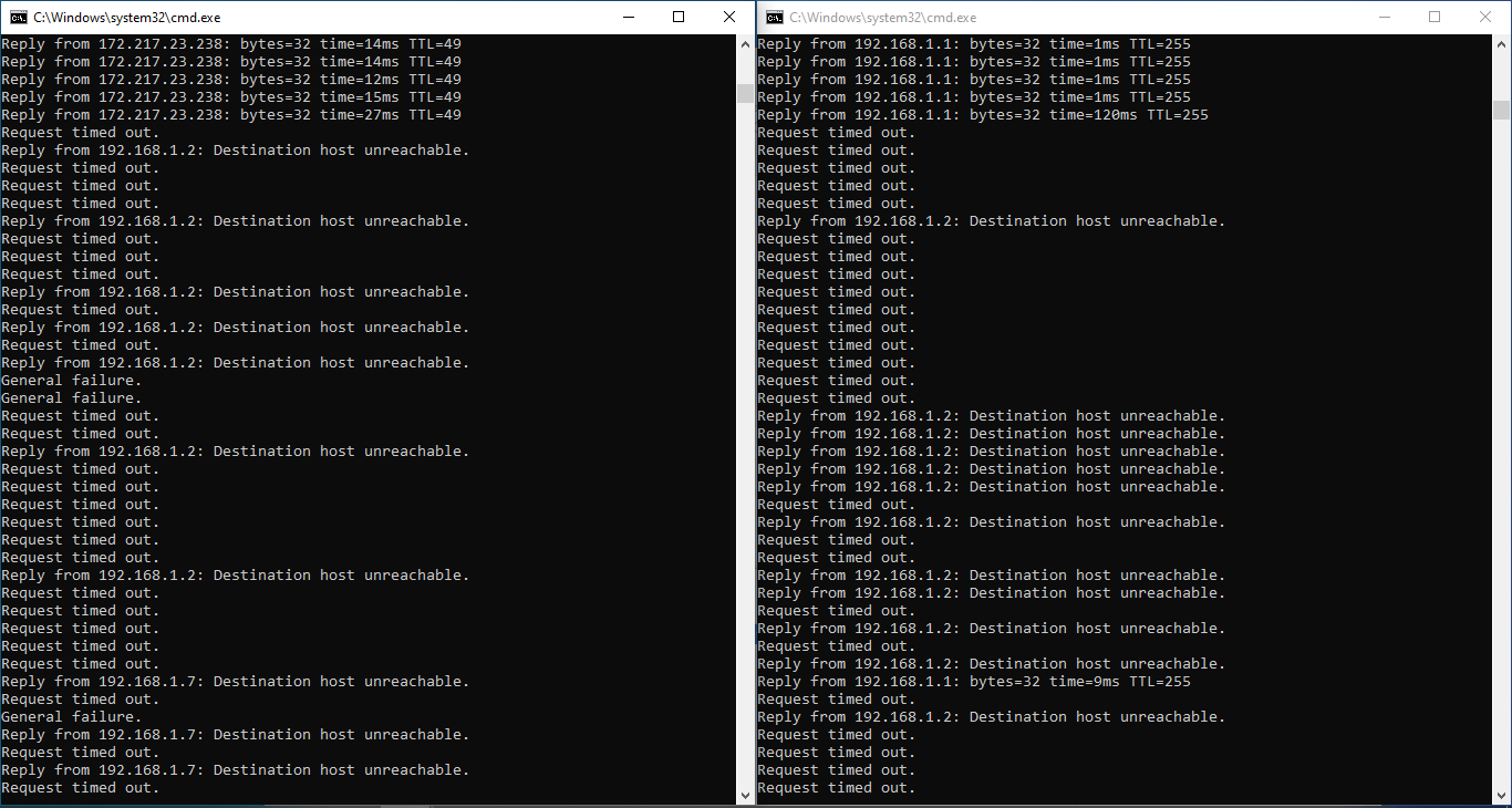

potýkám se s nestabilním připojením některých zařízení k WiFi routeru Netis WF2419I. Stabilní připojení mají především novější telefony. Nestabilní starší laptopy (Lenovo X240, Dell E6540). Připojení přes kabel funguje stoprocentně.
Nastavení wifi:
Acces point, band: 802.11b+g+n, region: EU, channel: 10, channel width: 20/40MHz, control sideband: upper
V okolí nejsou žádné jiné wifi (2.4 i 5 GHz).

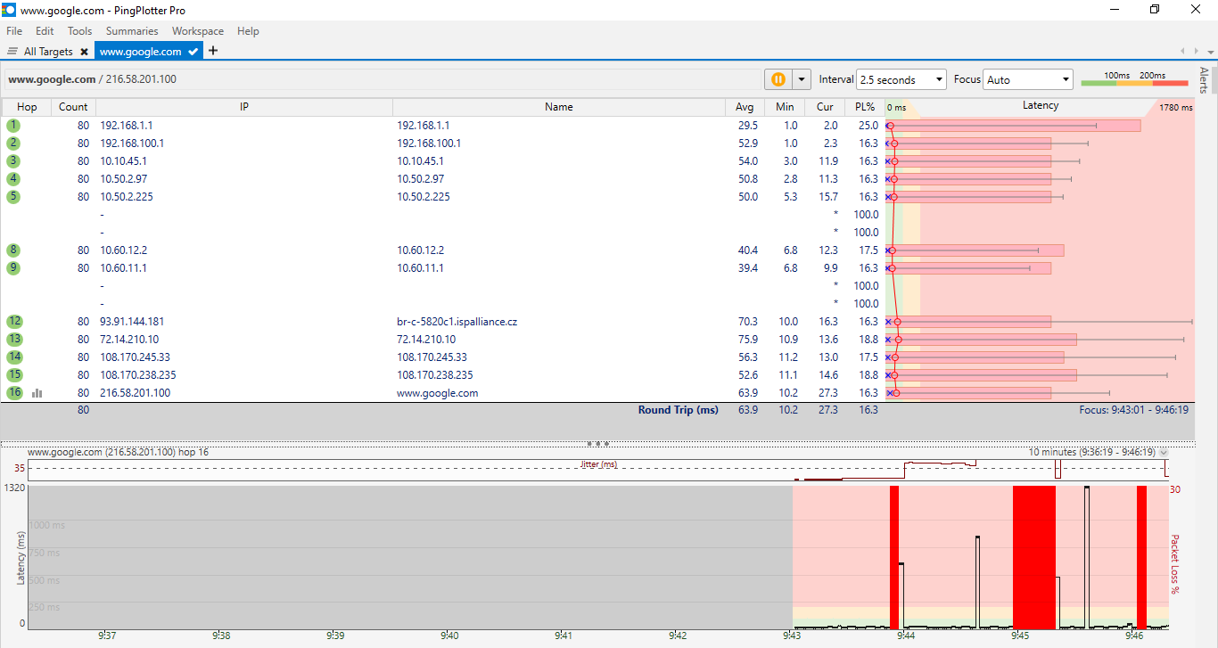

Přikládám screenshot z Pingplottru a ukázku pingů na google a na IP adresu routeru:
Nastavení wifi:

Je zajímavé, že se vždy do odborného tématu musí vložit někdo, přesvědčený o tom, že když něco funguje mě, musí to fungovat všem. A zcela ignoruje vložené přílohy, ze kterých je vše jasné. Prosil bych kasyho, aby se věnoval tématům, kterým rozumí a nepřispíval tam, kde nemá ani šajn o tom, o čem je řeč.
K dotazu - je naprosto jasné, že problém je na interní síti - už v prvním hopu na router ztracených 25% paketů. Na vině jednoznačně router.
