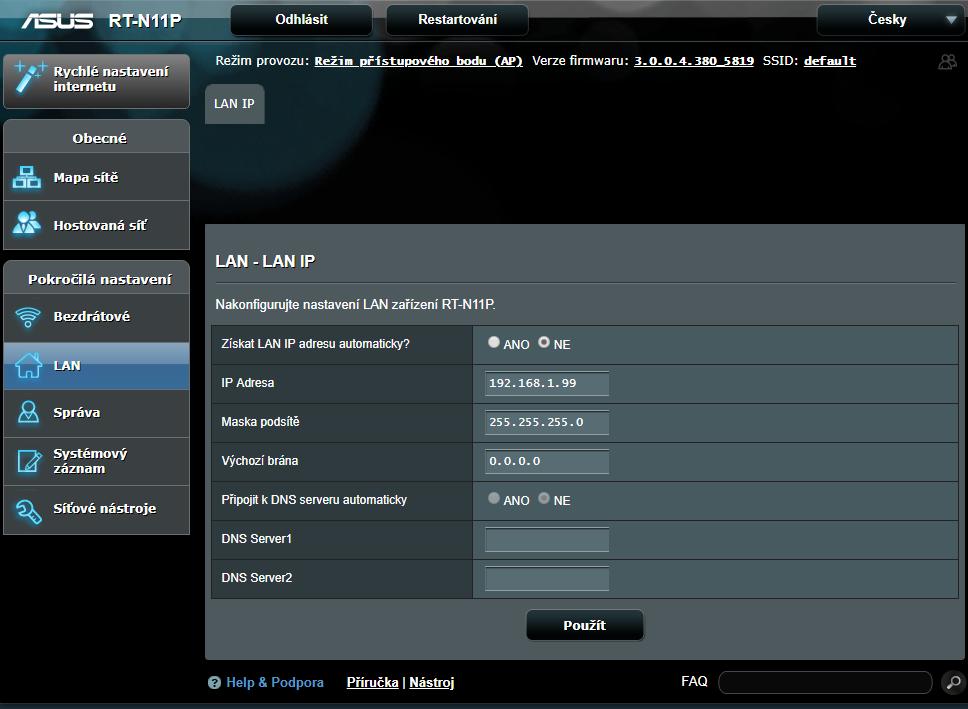

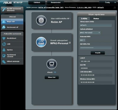

Nějak se mi podařilo vše nastavit, ale wifi u A2 nemá internet, což nechápu. Mám to nastavené dobře podle screenu?
Re: TP-Link CPE210 - nastaveni
Nemáš tam výchozí bránu, což je LAN adresa prvního routeru.

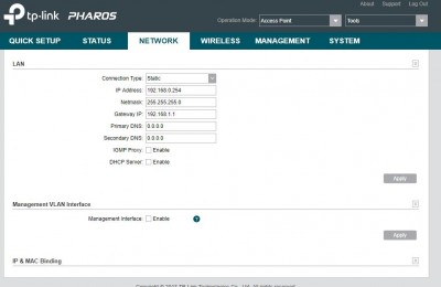

Omlouvám se, většinou jsem bystřejší:)) Výchozí brána opravena a TP link jsem nastavil takto. Pokud to mám dobře, tak by měla wifi fungovat již bez problémů.
