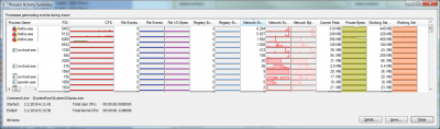

trápí mě vysoký packet loss a nevím si s ním rady. Předem děkuji za návrhy řešení,
Rád bych věděl, jestli je chyba někde na mé straně sítě, nebo na straně poskytovatele internetu.
Na obrázku níže je můj problém.

Ok, odpojil jsem první PC od sítě a po chvíli opět připojil, což se projevilo okamžitou a souvislou ztrátou packetů, po čase 23:13
Jak se dá zjistit, co v PC to způsobuje?
Re: Vysoký packet loss
ITCrowd píše: Vzhledem k tomu, že je to tak hezky pravidelné, tak buď vir, nějaká žroutská aplikace, nebo aktualizace woken.
Dodatečně přidáno po 10 minutách 12 vteřinách:
Nejdříve si zkontroluj aktuaizace woken.
Až bude systém aktualizovaný, pak si stáhni Process Monitor https://docs.microsoft.com/en-us/sysint ... ds/procmon Nech ho chvíli běžet, poté v menu vyber "tools" a zde zvol "Network Summary". Seřaď výsledky pole "Total Events" od největšího. Měl by se ukázat proces, který síť tak vytěžuje.
A nakonec - pokud ho neidentifikujeme, pak tě odkážu na sekci HijackThis pro odblešení.

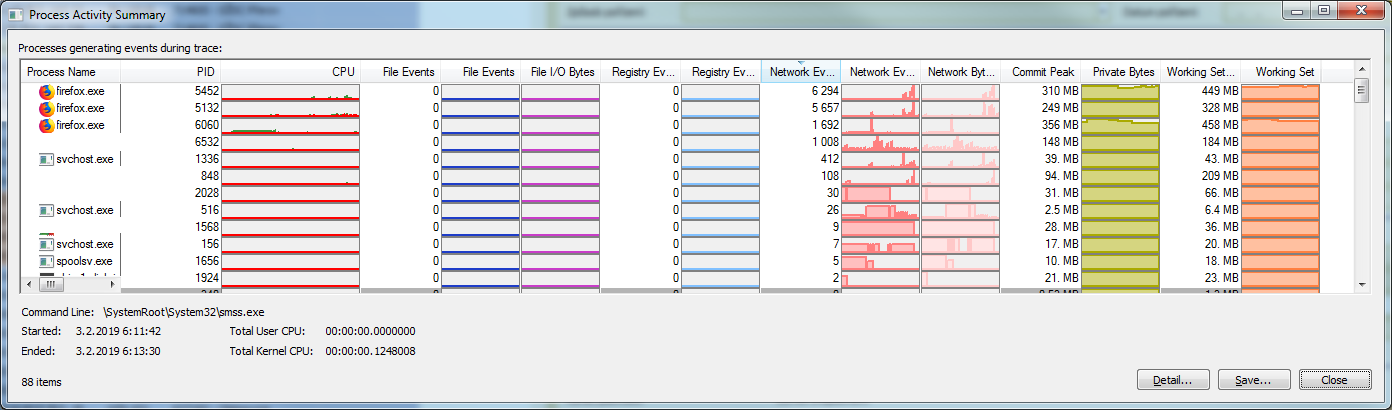

Tak aktualizace se tváří, že neprobíhají.
Zde výsledek probíhajících procesů
Aáá, tak ještě jednou :-)
Psal jsem to popaměti :-)
Postup stejný, jen místo Network Summary vybereš Process Activity Summary. Mělo by to vypadat nějak takto:

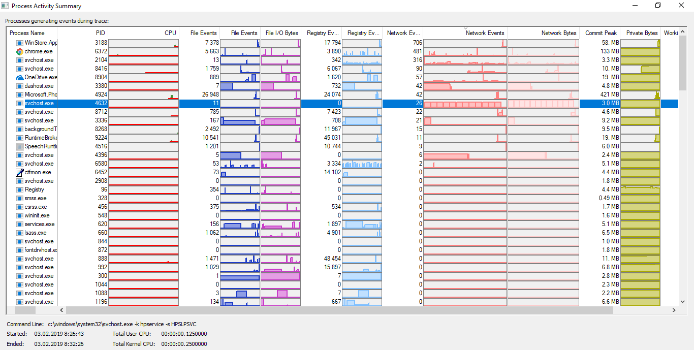

tak nový výpis
Vzhledem k pravidelnosti vypadá slibně tebou označený proces. Je to nějaká služba od HP. Týká se síťových tiskáren. Zkus službu zastavit a uvidíš.
Jinak největší žrout WindowsStore? Proč má vůbec běžet?

Děkuji za pomoc při hledání problému, ani po zastavení služby od HP nedošlo ke změně, tedy kromě toho, že se mi už v nezobrazovalo nic co by vytěžovalo síť, program netlimiter je super díky za ukázání, ale ani s jeho pomocí sem si neporadil.
Nakonec jsem právě přeinstaloval systém, asi to bylo asi nejjednodušší řešení, naštěstí pro mě jsem měl vše mimo programů zálohováno.
