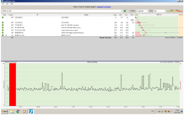

V speedtest.net mam ping myslim v poradku - 16ms. Net mam od Nej.cz. Bylo mi doporuceno stahnout program MTR a tam pingnout server na kterem hraji(tam uz je v radku Last jasne videt kolisani). Co delat dal bouzel nevim.

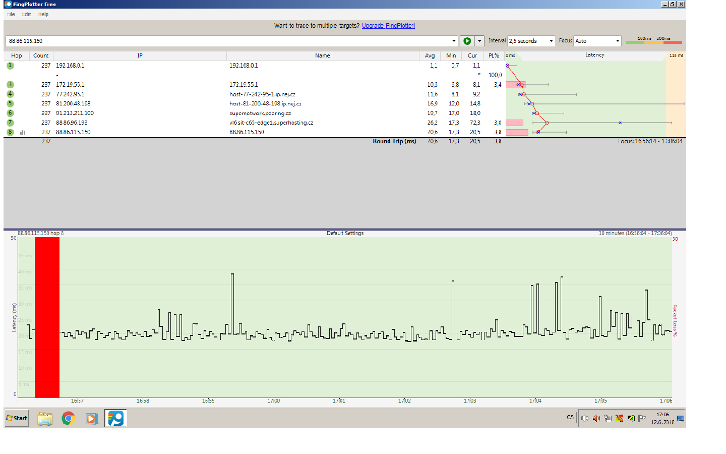

Tady je screen ze serveru na kterem hraju. Server patri mezi nejlepsi u nas v Cesku a rano se hrat pomerne normalne dalo.
Re: Nestabilní ping
Tam není nic, co by vadilo. Občas ping vyskočí, ale většina providerů to řeší, až když je nad 300ms. To, že kolísá není nic divného. Můžeš to poslat providerovi, ale pochybuji, že se tím bude zabývat.

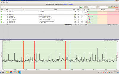

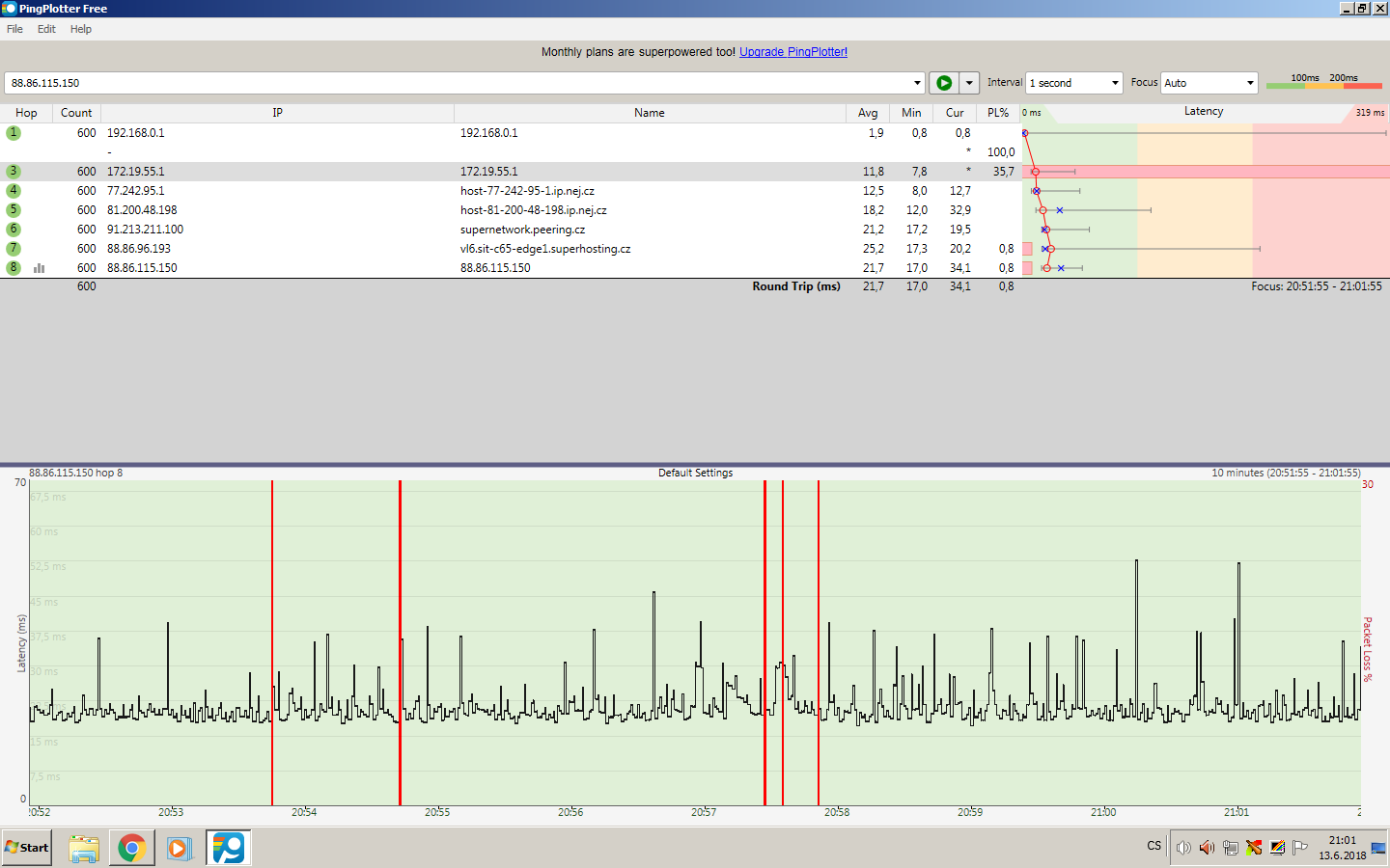

To si nemyslim, protoze na meho poskytovatele jsem od hracu slysel pouze chvalu. Presto dekuji. Dovolim si sem dat jeste jeden vcerejsi screen z pingplotter. Opravdu je prosim vse v norme/poradku?

Mno toto už je iný screen :-) . Tvoj problém ti spôsobuje Packet loss (0,8%) viď tvoj screen z pingplotteru.
Robí ti to stále alebo len vo večerných hodinách? Aký to je poskytovateľ? Kábel?
Ten ping je v pohode, také malé výkyvy by nemali vadiť, je to +-25ms.
Vyzerá to že na tom 3. hope sa strácajú packety?!
Skús ešte opingovať nejaký iný server, napr. nejakú doménu dsl.cz atď.
