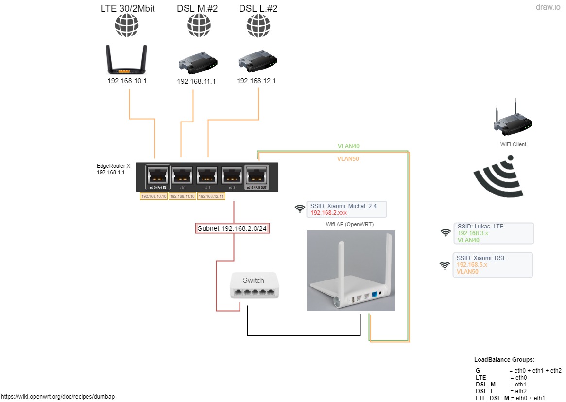

Ahojte,
Potrebujem poradiť :/. Neviem si s tým rady :evil:
Je tu prosím niekto, kto by mi vedel poradiť ako nastaviť edgerouter + openwrt AP čko, tak ako je v nákrese?
• všetky DHCP prideľuje UBNT
Kľúčové je, ako nastaviť VLAN-y v edgeroutery + ako nastaviť OpenWRT AP tak, aby každé SSID malo svoj VLAN.
Ďakujem :thumbup:
Dodatečně přidáno po 3 hodinách 13 minutách 1 vteřině:
Okej, vyzerá že sa mi to podarilo... myslel som že mi tie VLANY cez unmanaged siwtch nepretlačí, ale ide to aj cez ten switch, čiže VLANY z SSID idú cez eth3 port na EdgeRoutery. Takže porth eth04 je voľný :)
Už je len jediný problém, zariadenia z VLAN-ov vidia zariadenia na subnete 192.168.2.x... Treba nastaviť niečo vo Firewalle ?
Viete poradiť čo a ako?
Ďakujem :)
Dodatečně přidáno po 9 hodinách 45 minutách 17 vteřinách:
edit: okej, vyriešené ^^ podľa https://help.ubnt.com/hc/en-us/articles ... EdgeRouter
