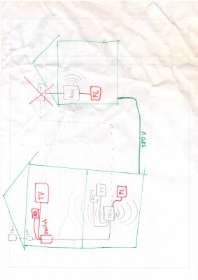

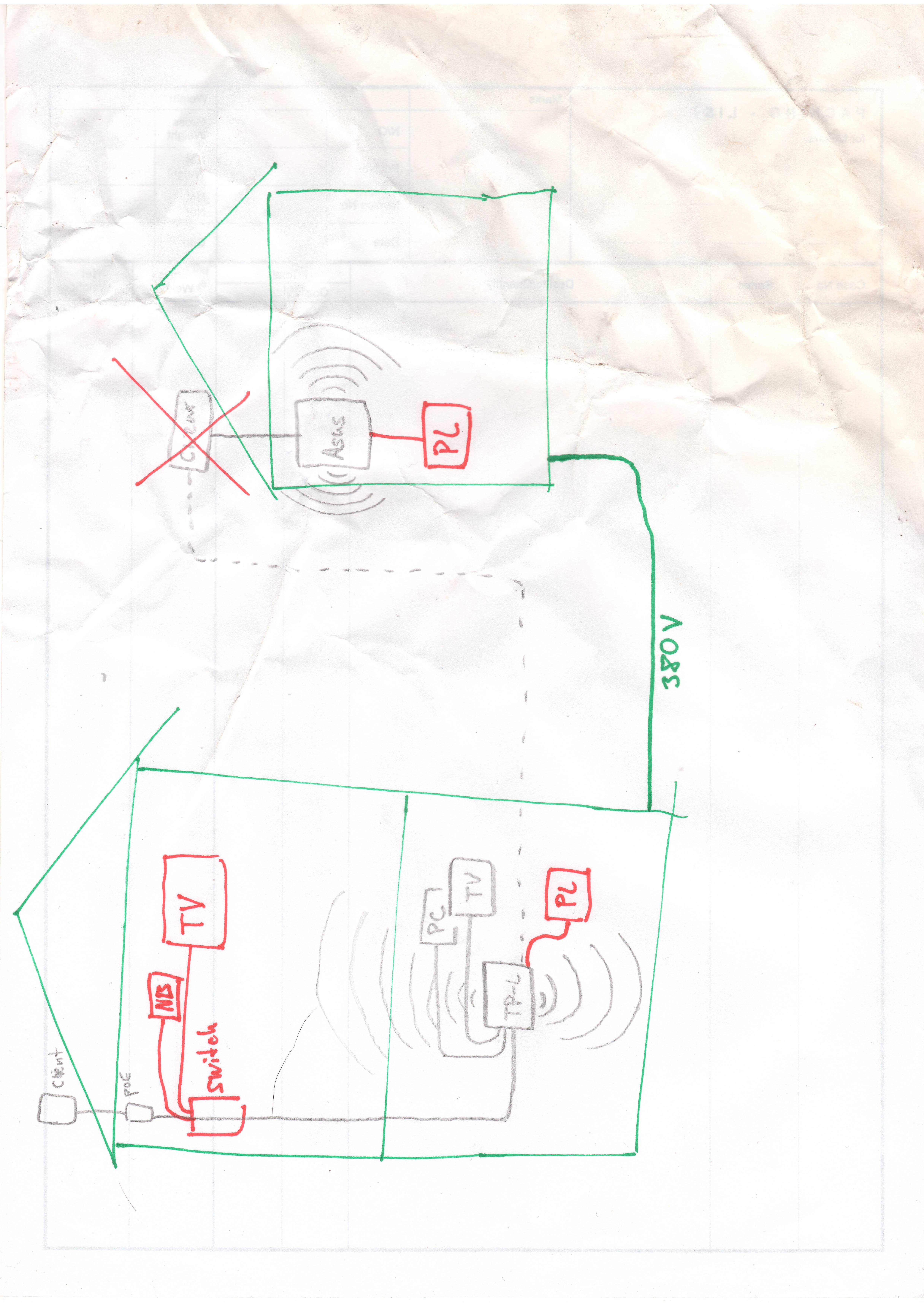

Plánuju si pořídit Smart TV, takže přišla otázka, jak jí připojím k síti. Wi-Fi umí, ale raději bych kabel. Na obrázku jsem se pokusil zjednodušeně zachytit, jak síť vypadá teď a co bych změnil.
Aktuálně (zakresleno tužkou) mám připojení přes 5GHz clienta na střeše, z něj ethernet do přízemí, kde je TP-link N750, k tomu je drátově připojená jedna TV, PC a tiskárna. Bezdrátově pak komunikuje se starým 2,4 clientem (Ubiquiti nanostation 2 loco), který je na střeše zděné dílny (3 fáze taženy z domu), na ten je připojen AP (Asus WL500g deluxe), který pokrývá zahradu.
Moje vize (zakresleno červeně) je umístit switch hned za PoE toho 5GHz clienta, udělat si tak odbočku v patře na novou TV a noebook a přízemí nechat zapojeno, jak je nyní. Venkovní 2,4 client bych zrušil a použil bych powerline, kterou bych zapojil buď přímo za nový switch, nebo až za ten TP-link (rád si nechám poradit, co bude lepší řešení).
Teď ale k jádru celého problému. Ten TP-link má statickou IP a přednastavené DNS servery od ISP. Tady to asi naráží na problém. Switch jsem nikdy neměl, takže netuším, jestli už jsou nějaké lepší, které fungují zároveň jako router. Zkrátka si nechám poradit :)

A co to prohodit? TP-link vrazit nahoru a dolů hodit switch na jednotlivá zařízení. Když zvolíš vhodné umístění, tak budeš mít wifi pokrytí ok. Celá domácnost by měla mít jeden hlavní prvek - router a to je právě TP-Link. Vrážet něco před něj je blbost.

Ako bolo spomenuté TP-Link hore a namiesto switchu ,by som dal ďalší router , zapojený , ako switch, ak by bolo wifi nedostatočné.

Nahoru switch nepůjde, to by šlo pouze za předpokladu, že by sis platil více IP adres. Tedy router bude muset být nahoře. Škoda, že nepíšeš, přesný typ toho tp-linku a asusu. Taky by bylo vhodné vědět, jakou máš rychlost připojení, a jaké kategorie je ten ethernet kabel zhora dolů.
Tedy - nahoře router, kabel dolů, dole switch (popř. router jako switch). Z něj do zásuvky powerline. V dílně protikus powerline a tvůj asus, opět zapojen jako switch.
Powerline na 3 fáze se skutečně nevyrábí, zrovna tak nemá pravdu petr, když tvrdí, že signál jde po fázi a nule. Nové powerliny umí využít i třetího drátu - uzemění, což jim pomáhá zvyšovat rychlost. Vzhledem k tomu, že do dílny je z domu třífázový kabel, neměl by být problém najít správnou fázi pro nejlepší funkci powerline.
