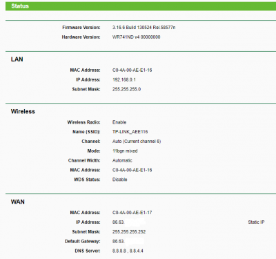

.1 = router (viz screen)

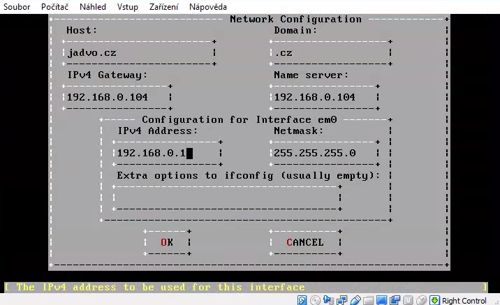

Zde nastavení BSD Nastavením IPv4 protokolu u VirtualBoxu jsem se nezdržoval neboť je vytvořený most mezi 192.168.0.101 a VB, tedy teoreticky mezi .101 a .104.

Tak teď zase sis udělal duplicitní adresu, dal si na BSD IPčko routeru a bránu si dal do pryč..
Jak by si jí mohl pingnout, když na ní nic není.

Host nastav jadvo
Domain nedávej radši nic nebo dej .local (nepředpokládám, že počítač připojuješ do domény)
IPv4 Gateway nastav router 192.168.0.1
Name server rovněž 192.168.0.1
IPv4 Adress nastav 192.168.0.104
Jak může .101. tvořit bránu pro .104, sám říkáš, že tam máš síťový most. (to že to ve skutečnosti přichází po stejné fyzické síťovce je šumák)
Host nastav jadvo

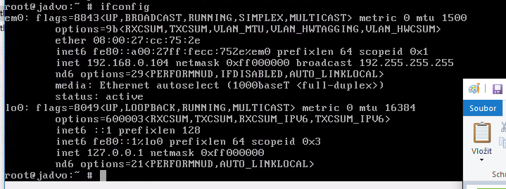

Předpokládám, že po každém nastavení je potřeba síťovku restartovat. Pošli ještě ifconfig

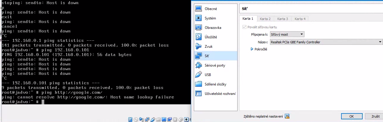

Zkouším pingovat seznam, google, interní adresy a nic, samé chyby.
U interních adres, "Host is down" a u ostatních "Cannot resolve".

Tak změna... Povedlo se mi zprovoznit spojení. Nyní můžu pingovat z interních zařízení VB a z VB interní zařízení, stejně tak i externí.
Ale příjde mi pořád divné, že port se neotevře sám, když na BSD běží úloha na portu 22.
Na IP se stále píše, že port 22 je zavřený.
