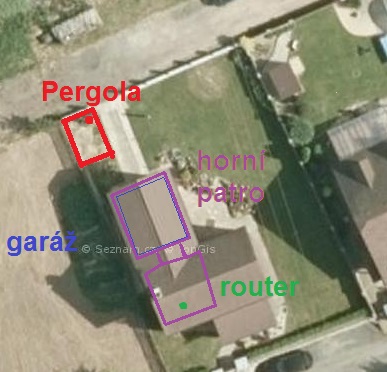

potřebuji zajištění internetu do pergolky na zahradě.
Hlavní důvod je přístup k netu na LG SmartTV, pokrytí wifi pro ostatní zařízení jen bonus. Problém je komplikace natáhnutí utp odkudkoliv a kamkoli.
pohled shora
zepředu
zezadu
V pergole je 230V, zatím jsem nezjišťoval, jak je to s fází co se týče PowerLine. Rozpočet 1000kč, pokud kvalitě pomůže, možná o stovku navíc. Nějaké návrhy mám, ale nechám si poradit od znalých.

Problem je v tom, ze druha wifi bude muset byt umistena na konci baraku nejbliz k pergole a s tim druhym wifi routerem propojena samozrejmne kabelem.
Powerline je jedina moznost nevyzadujici natazeni sitoveho kabelu.

Pokud kabel potáhnu v domě směrem k pergole, tak to tam můžu dát rovnou router.
A co dát powerline do zásuvky v pokoji s routerem, druhý dát do zásuvky nad garáž nebo do garáže a z toho rovnou vysílat wifi. Z garáže/horního pokoje to je cca 10m do pergoly.

Koupeno na zkoušku, ve středu bych to měl mít.
Nemůžu se zorientovat v zapojení, oba PL maji lan konektory ? Šlo by to takto ?
Re: Rozšíření wifi skrze dům do pergoly
Napsal: 11 pro 2017 17:06
od Uziv00
Přesně tak je to správně.
PL nemusí být nejblíže pergole - důležitější je, aby byly na stejné fázi. Kdysi jsem je testoval: http://pc-help.cnews.cz/viewtopic.php?f=117&t=165570 V lecče,s ti to může napovědět.
