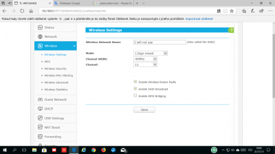

Dobrý den, mám router TL-WR1043ND v.4 a nemám tam žádné nastavení na rychlejší wifi (450Mbps), přestože by tam někde mělo být. Mám tam možnost zaškrtnou jen: Wireless Router Radio - zaškrtnuto, SSID Broadcast - zaškrtnuto, WDS Bridging - nezaškrtnuto. Nic jiného tam nemám.
Rychlost na Wifi mám: Download 32Mbit/s, Upload 60,9Mbit/s, Ping 24ms. (u routeru)
Rychlost přes kabel je: Download 83,6 Mbit/s, Upload 46Mbit/s, Ping 13ms.
Měřeno na rychlostcz
Mám instalované i tři 9dBi antény a signál bych si představovala také silnější.
Wifi signál s těmi třemi 9dBi anténami mám v paneláku přes 3 zdi -75dBm (u routeru je to -30dBm).
Mám tu viditelných 9 routerů (zjištěno přes Wifi Analyzer), takže se samozřejmě kanály prolínají (někdo má na kanále 2, jiný na 3... nastavený to mám na kanále, kde je toho nejméně a od zároveň mám od nich nejmenší signál).
Jak tedy nastavit tento router, aby měl silnější signál a rychlost wifi byla taky vyšší?

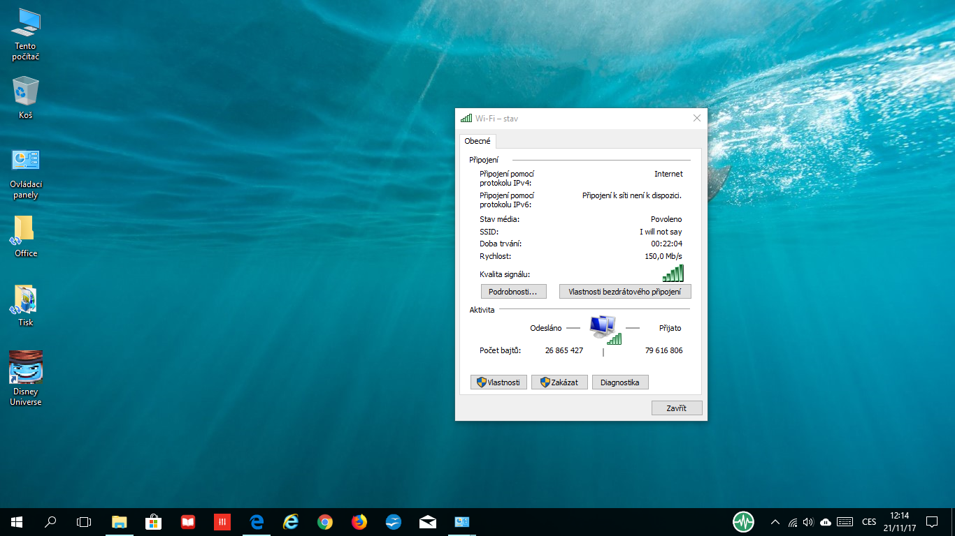

Teď jsem se dívala, že konkrétně v jednom NB mám přes Wifi rychlost 150 Mb/s a nenašla jsem v NB nic, kde by se to dalo změnit.

450Mb/s je jen teoreticka maximalni rychlost, kdyz se komunikuje pres 3 anteny najednou, 40MHz. Maloktery notebook ma 3 anteny, nektere levne maji jen jednu. Co mas za notebook a wifi kartu v nem?

Asi jsem to špatně formulovala - 3 antény (každá 9dBi) mám na tom routeru (místo těch originálních 3x 5dBi).
A ten router by měl mít maximální přenosovou rychlost pro WLAN (Wifi) [Mb/s]: 300 s tím, že by router měl mít režim zvýšení rychlosti na 450 Mbps. Ale nevím, kde ten režim je - v nastavení není (viz první foto).

Rychlost na wifi (jak jsem uvedla v prvním příspěvku) byla měřena na mobilu Microsoft Lumia 950
Rychlost přes kabel (opět uvedeno v 1.příspěvku) měřeno na tom Lenovu G50.

Laicky. Ta Lumie muze mit jen jednu antenu, takze maximalni teoreticka rychlost je 150Mb/s a nepomuze tomu zadne nastaveni routeru. Ani na 450Mb/s. Kdyz je tam ruseni od dalsich siti, tak rychlost klesa, kdyz jde signal pres prekazky, tak opet rychlost klesa, kdyz mas moc vysoky vykon routeru a jsi moc blizko, tak mobil dostava nejen aktualni data, ale odrazem i stara, opet rychlost klesa. 32Mbps je parada, neres to :) A s nastavenim kanalu, mam pocit, ze te nerusi jen routery na stejnem kanalu, ale i ty na vedlejsim.
Jestli mas za 3 zdmi slaby signal, tak natahni kabel a dej tam druhy router (AP).

450 Mbit/s
To jsou jen takové menší reklamní triky - respektive ano, router na tuto rychlost skutečně teoreticky dosahuje. Nikde ti už ale neřeknou, že je to možné jen za zcela ideálních podmínek, tzn. v prakticky nulové vzdálenosti od routeru (bez překážek) a samozřejmě i s odpovídajícím HW - tj. 3×3 MIMO (3 antény).
Dle všeho to vypadá, že tvůj notebook má integrovanou pouze 1 anténu, takže teoretická maximální rychlost je 150 Mb/s...
Mimochodem, k tomu signálu - jak už bylo napsáno, tak nejlepší řešení je pořízení AP a připojením přes LAN. Nejprve bych ale vyzkoušel odmontovat tvé antény a dát tam původní - ono to totiž s anténami není tak jednoduché, jak by se mohlo zdát.
Anténa s vyšším dbi totiž nezvětší rozlohu pokrytí signálem, ale "pouze" upraví jeho tvar - tzn. v určitém směru se dosah zvýší, v určitém zase zmenší. Z tohoto důvodu si s anténami vůbec nehraji a vždy tam nechávám původní...

NEBO taky je super, když je na krabici routeru napsáno 450 Mb/s (nebo i klidně více u 5GHz), což je rychlost, kterou router skutečně teoreticky zvládá, ale pak zjistíš, že má jen 100 Mb/s LAN a WAN porty.
Tzn., že od poskytovatele prostě na vyšší rychlost než 100 Mb/s nedosáhneš, takže jediné využití je ve vnitřní síti a to pouze u zařízení připojených přes Wi-Fi.
