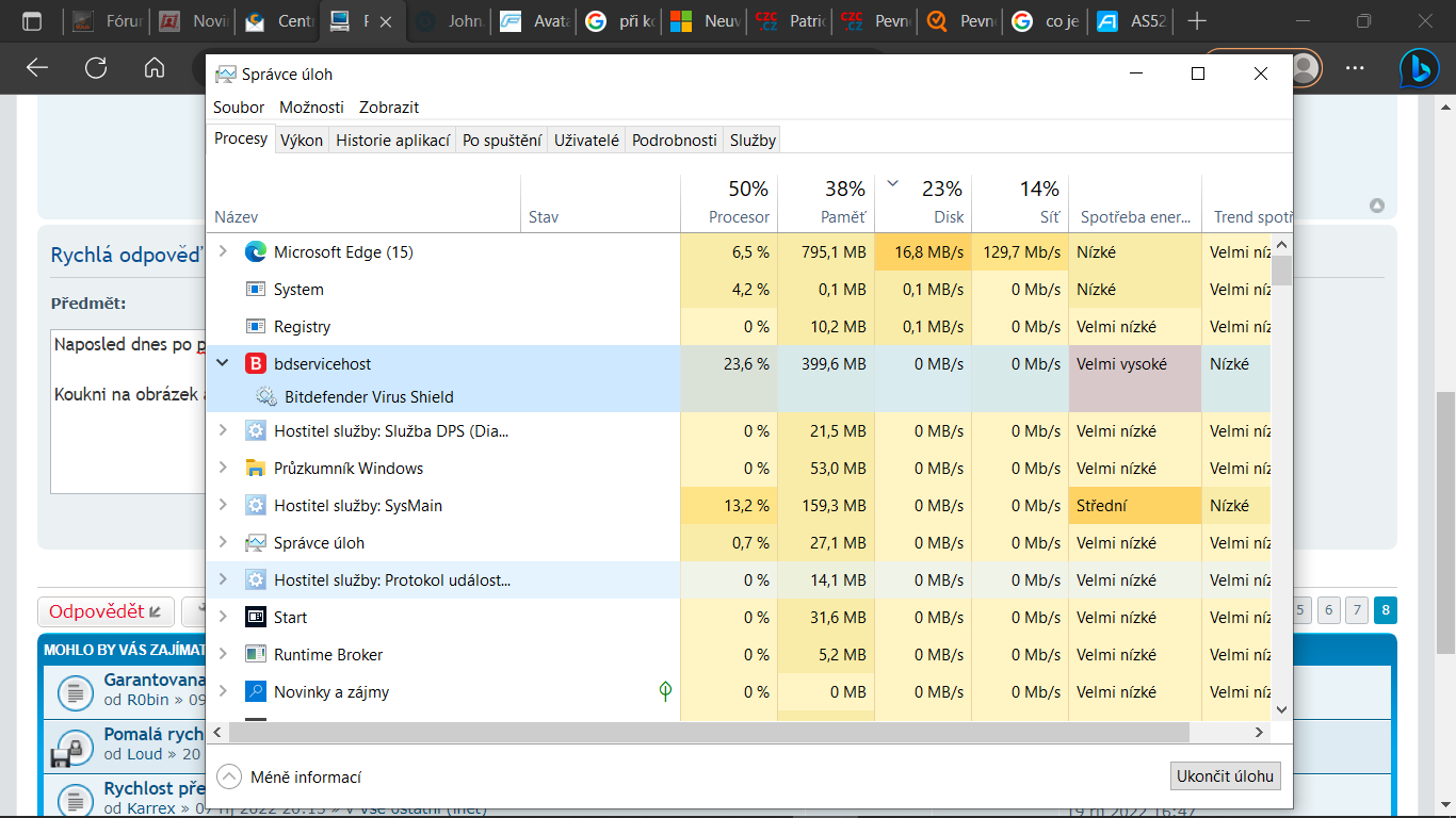

Naposled dnes po praci a kopírování souboru 22G.
Koukni na obrázek a ve Správci se disk při kopírování pohybuje okolo 30% zatížený, ale příde mi, že Antivirus Defender to zatěžuje nejvíce CPU a hlavně PAMĚť. A už mlčím, mi to nedalo no.

Podivej se jak vsechny sluzby pouzivane pri kopirovani zatezuji system.
Hlavni problem je, ze je to stary pocitac - takze zatez procesoru je vysoka pri bezne cinnosti jako kopirovani
souboru. Takze i kdyz proces ukazuje treba 35% tak je to bottleneck.
Vyzkousej ten Linux - tam ti nebude kopirovani ovlivnovat antivir.
Pokud bude rychlost stejna v Linuxu, je to ciste problem hardware ze je to pomale. Kdyby sis nekde pujcil novy
notebook budes mit 120 MB/s celou dobu kopirovani vetsich souboru (tzn vsechny filmy).

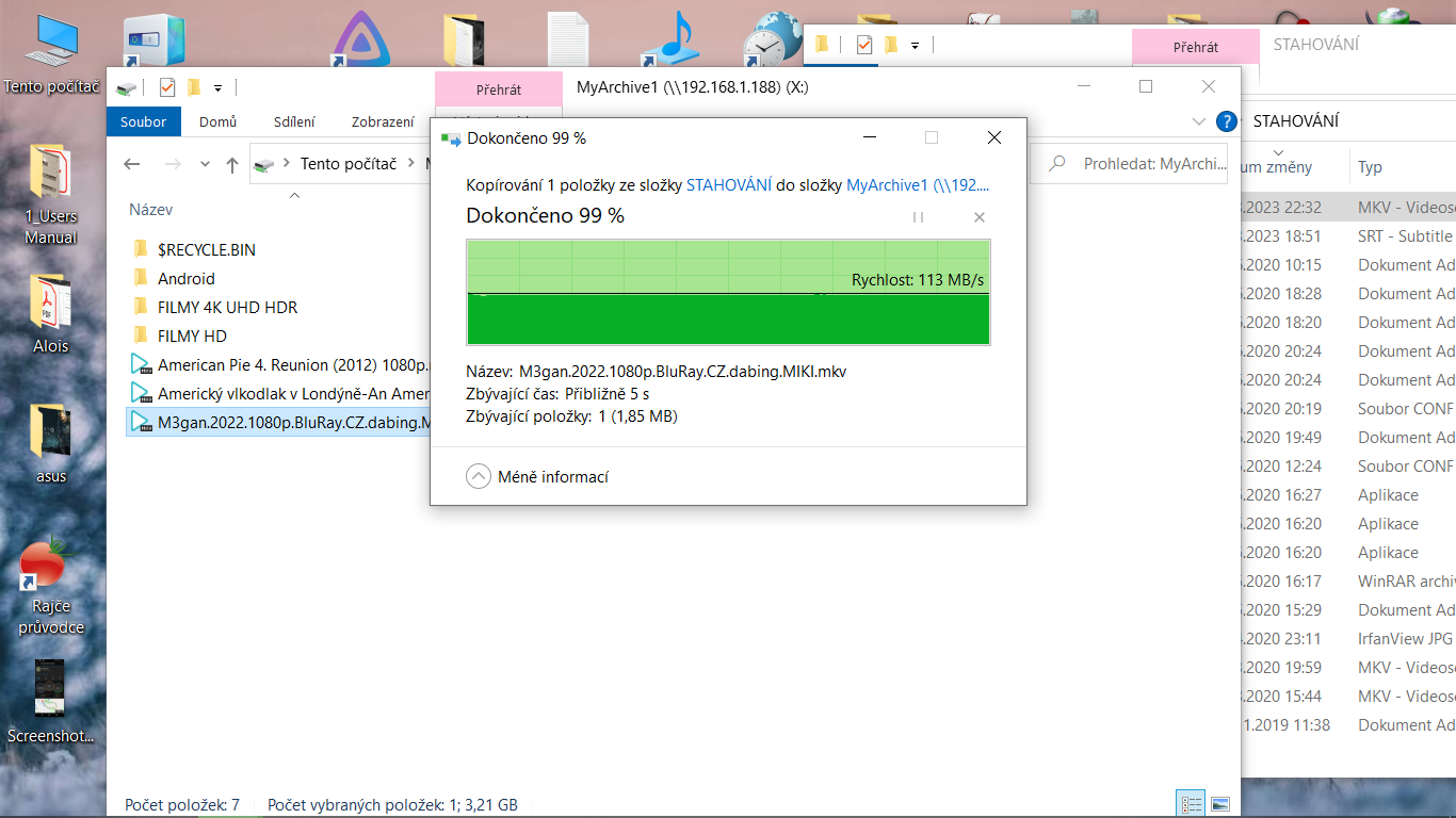

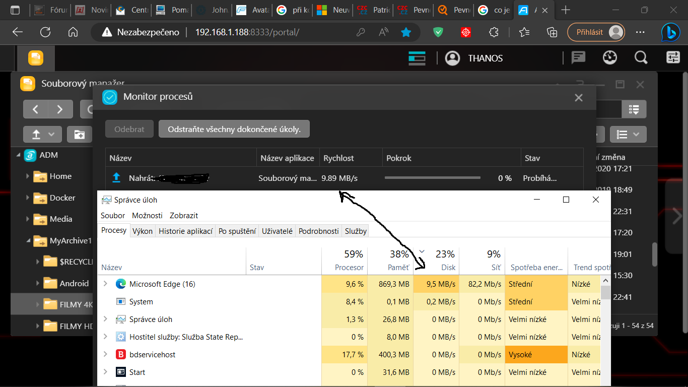

Koukni na to po vypnutí antiviru BIdefender. Kopírování v SAMBA je SMB že jo?? Stabylně po celou dobu kopírování jede 111MB/s
a jen z Asustoru (ADM) 6MB/s
viz. obr sorry musel jsemse podělit

SMB je samba a v tomto případě je tedy na vině antivir. Gratuluji, to by mě nenapadlo.
Rychlost odpovídá gigabitové síti. Notebook jsem taky trfil správně.
