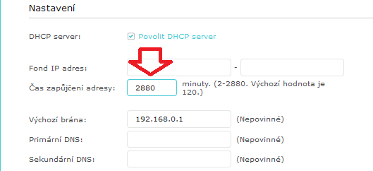

Nastav dobu zápůjčky v DHCP na max:
restartuj router, případně vypni/zapni. Počkej až síť naskočí. Poté zkus odpojit internet (od WAN portu routeru). prověř, zda LAN funguje.

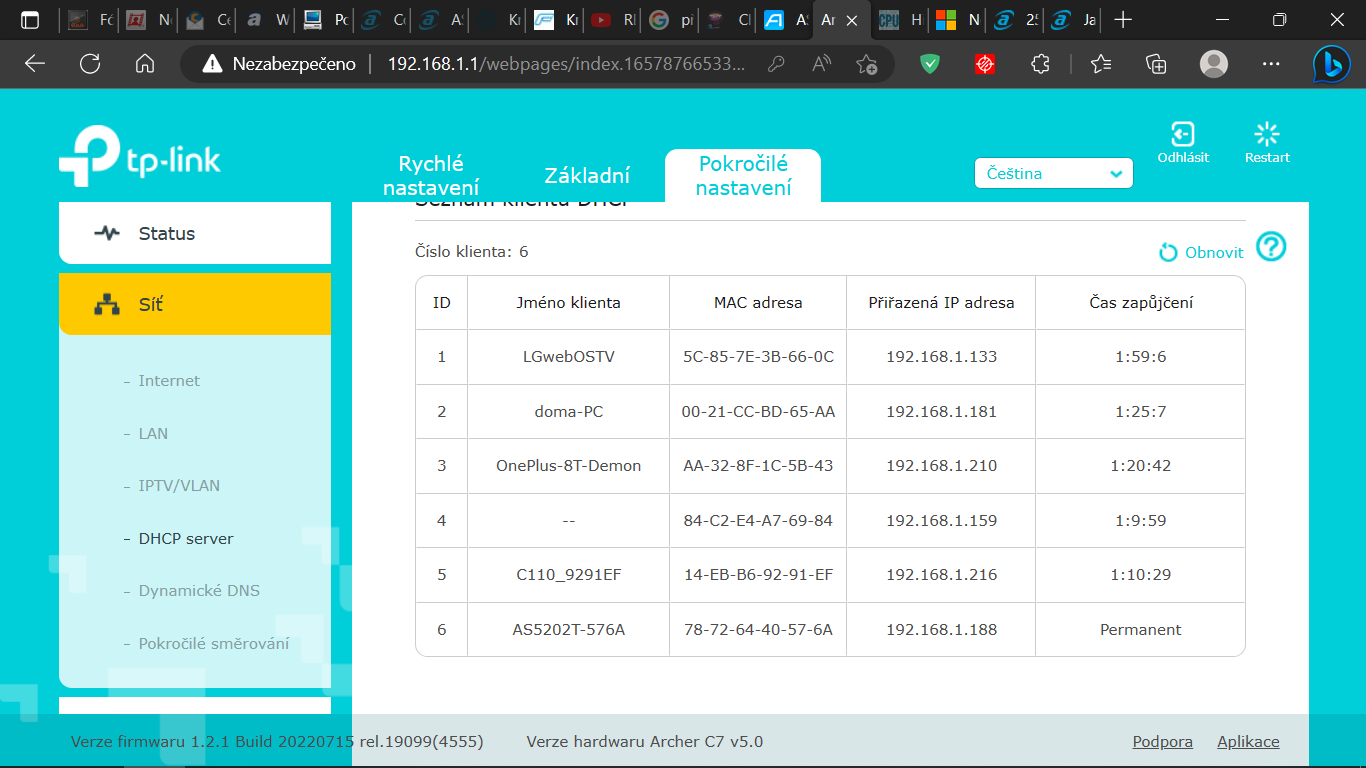

Vážím si všech tvých rád. Na daný problém na co se ptáš vždy musím přijít páč se v síti moc neorientuji a trochu mi to trvá než na to přijdu a mezitím narazím na něco čemu nerozumím a ptám se, ale zároveň zjisštuji co jsi chtěl.
Pak např píšeš ať změním IP restartuje to a to a odpojíme WAN, ale to už jsem přeci dělal v rámci zkoušení rychlosti a výsledek byl, že to jelo i po vypojení WAN ale rychlost i bez internetu zůstala stejně malá 11MB/s.
Udělal jsem jen jednu věc, zrušil jsem na routeru Přidělené IP adresy o kterých jsem si myslel 8let, že tak se nastavují IP na tvrdo, ale byla to chyba. Ponechal jsem vše jako Dinamické IP adresy a právě po tom to z 30MB/s vystřelilo sice na chvíli i na 115MB/s a stabilně na 65-80 MB/s.
A proto mi bylo divný, že jednou to jít 80 může a po druhý jen 30.
A pak při kopírování 1.5G souborů i 10G to jede těch 65 ale pokud chci soubor o velikosti 22G tak to jede jen v Asustoru 6MB/s a v SMB vůbec.
