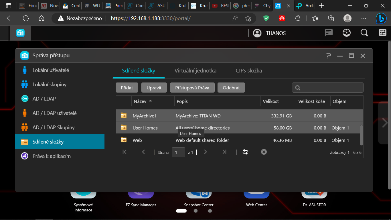

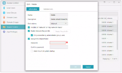

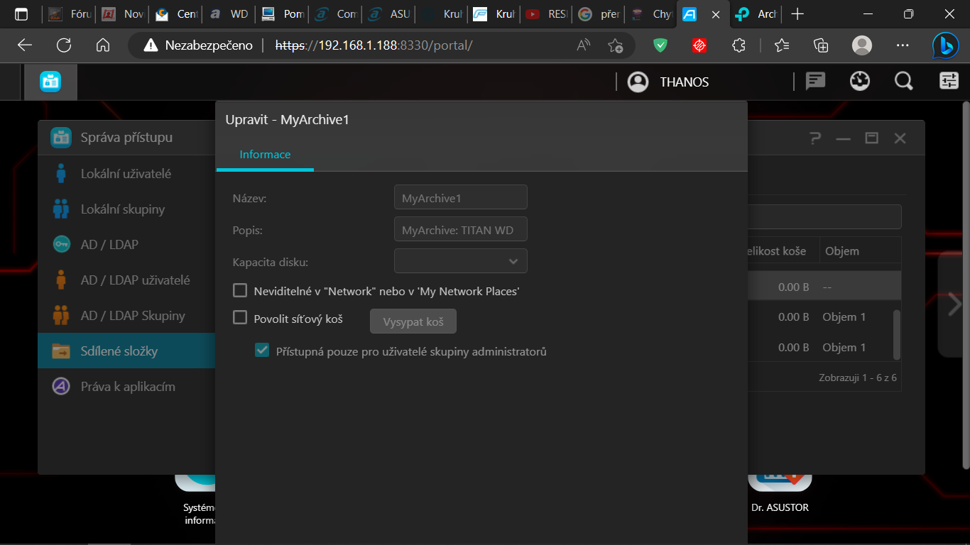

šifrování hledám
Dodatečně přidáno po 9 minutách 31 vteřinách:
Tady je to šifrování. Líp to asi nedokážu, original manuál se dodává zřejmě jen s koupí.

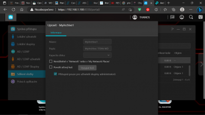

Mám tam jen tohke o šifrování nic nevidím.

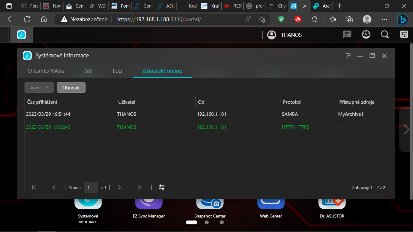

Tak zase až zítra musím končit. Musím najít Active monitor (mám to v češtině anglinu jen lechce umím)
Ale ještě jsem našel tohle ale nevím jestli to k něčemu bude.
