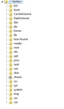

Nevím je mi to divné. Uživatel tam vytvořit jde, protože ve složce home je vždy ten uživatel vidět. Heslo pomocí passwd jmeno jde také změnit, ale vždy když se chci lognout do Putty, tak access denied.

a to je klasický linuxový souborový systém? jakože je tam složka /etc /root /var atd? třeba

Klasický linux ne. Je to WD MyCloud. Složky etc, root atd. tam jsou viz. obrázek.
Re: NAS a ftp
= ano, je to linux...
zkusil bych jít do /etc/ssh a tam by měl být sshd_config... v tom by měla být řádka AllowUsers a za tím jména.... pokud ne, tak přidej a za to AllowUsers napiš jméno toho uživatele, co jsi přidal
